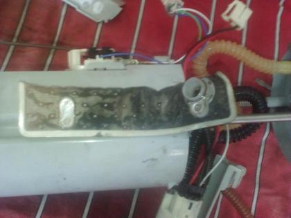

zloi_kot Опубликовано 7 августа, 2017 Жалоба Поделиться Опубликовано 7 августа, 2017 То есть топливный насос крауф ценой менее 10 вполне заменяет оригинал ценой от 18.. И здоровоя банка с двумями трубками сверху похожа на тот самый фильтр тонкой очистки.. Или я ошибаюсь?Интересен размер оного. Дабы в случае чего его удалить и воткнуть на его место подходящий. Ссылка на комментарий
*DIAMOND* Опубликовано 7 августа, 2017 Жалоба Поделиться Опубликовано 7 августа, 2017 То есть топливный насос крауф ценой менее 10 вполне заменяет оригинал ценой от 18..Да. 100 % совпадение того что в оригинале стояло на авто с завода с тем что куплено за 8,4 т.р.Конечно может быть качество пластмассы, железа, трубок и т.д. и т.п. разное.Но визуально и по размерам все 1 к 1. И здоровоя банка с двумями трубками сверху похожа на тот самый фильтр тонкой очистки.. Или я ошибаюсь?Интересен размер оного. Дабы в случае чего его удалить и воткнуть на его место подходящий.Немного не понял вопрос.Старый блок лежит в гараже.Могу любую часть отсоединить, сфотать, измерить размеры... Ссылка на комментарий
konstantinkor Опубликовано 7 августа, 2017 Жалоба Поделиться Опубликовано 7 августа, 2017 Приветствую форумчане! Тоже в данный момент в поисках истины по всей этой конструкции. И меня тоже не очень впечатляет устройство фильтра тонкой очистки. Никто не даст гарантию что после очередной заправки на какой нибудь NoName калонке не плеснете в бак д@рьма, и не убьете новый фильтр и с ним же насос. А дело вот в чем. На Ютубе есть ролик где паренёк распилил такую же конструкцию с Corsa d, там где фильтр ТО, простая бумажная кассета, какой у нее ресурс ????, но и это не все в корпусе вместе с фильтром установлен регулятор давления топлива, поэтому исключить из системы полностью корпус нельзя, но решение тоже есть в этом же видео. Поиском можно найти. Так что Вазовским насосам быть, просто надо правильно все подключить, я думаю. Ну и решать с фильтром ТО, выносить и делать сменный. Как то так. Ссылка на комментарий
zloi_kot Опубликовано 7 августа, 2017 Жалоба Поделиться Опубликовано 7 августа, 2017 Фильтр то есть у ауди-шкод. Внешний. Mann wk69/2. Рассчитан на выход 4 бара.А в нашей конструкции это ребристая банка из которой два шланга выходят (на крауфе белый шланг от насоса - вход, черный - выход в магистраль). На картинках жмсклада вроде упоминается внешний фильтр то для китайского рынка. Но похоже вживую как это выглядит никто не видел. Кстати на китайских авто он меняется раз в 4 года. Ссылка на комментарий

zloi_kot Опубликовано 7 августа, 2017 Жалоба Поделиться Опубликовано 7 августа, 2017 (изменено) Внешний фильтр стоит примерно 1 тыр. Итого что имеем? Насос, сеточка от песка, тонкий фильтр с регулятором, датчик уровня топлива в баке и пластиковая банка. Кстати, кто ограничивается заменой только сеточки - основной гемор скрыт от наших любопытных глаз.Про колхоз - где то натыкался как ставили внешний фильтр на капу. Вроде где то в нижнем.с картинками и все прилично. Изменено 7 августа, 2017 пользователем zloi_kot Ссылка на комментарий

AlexPit Опубликовано 28 августа, 2017 Жалоба Поделиться Опубликовано 28 августа, 2017 (изменено) Итак провел операцию по смене фильтра грубой очистки, заказывал вот эту позицию 96 183 953, форма самого фильтра другая но он отлично становится и имеет (что не мало важно) одинаковую площадь всасывания. сложностей ни каких при снятии и установке не возникло, в самой колбе ни песка ни грязи в виде мазута нет, чистый, внешнее состояние фильтра при пробеге 117 т. км. (с 92 т. км. стоит газ и бак заправляю 4 в год до полного) видно на фото, и еще, поговорив с мастером понял, что можно установить фильтр тонкой очистки-внешний, для этого надо миновать фильтр стоящий в колбе, грубо говоря шланг от насоса подать прямо в магистраль, и найти ему удачное место, все это стоит делать лишь тогда, когда в колбе будет грязь и мазут, сам фильтр тонкой очистки легко продувается и не требует какой либо замены, по крайней мере пока сказал приехать через 50-60 т. км.у каптивоводов фильтр С100 и С140 (соответственно наш кузов 105 и 145) фильтра различные у вторых фильтр больше похож на тот который я приобрел и поставил. осталось определится какой именно фильтр поставить, где, и какие к нему нужны наконечники, опять таки подглядев у капивоводов увидел вот этот фильтр FF0402 - это то что встанет на замену фильтра тонкой очистки и тогда нам будет нужен комплект по максимуму Kross — KZ1703069 это насос, и это VKT — ST11A00A он больше похож на наш фильтр грубой очистки, цена около 3500-4500 руб. + руки мастера.P.S. Стоимость работ мне обошлась в 1000 руб + фильтр + 2 часа времени Изменено 28 августа, 2017 пользователем AlexPit Ссылка на комментарий
