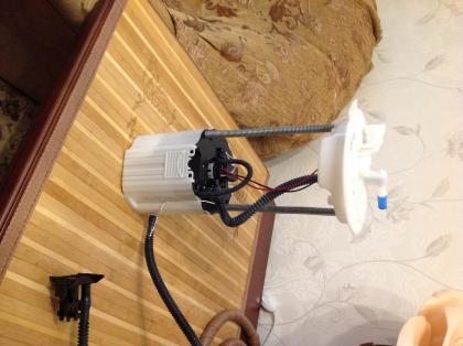

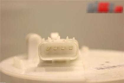

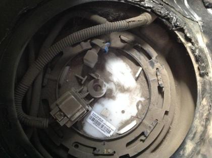

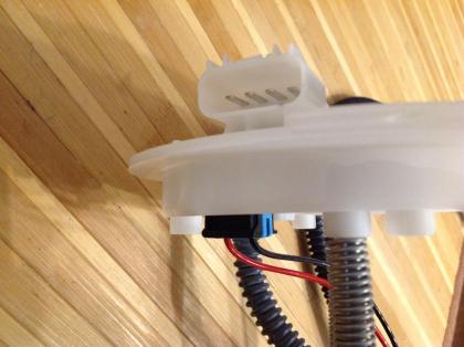

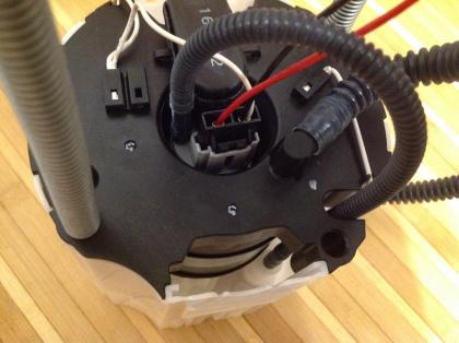

Djmrak Опубликовано 28 декабря, 2018 Жалоба Поделиться Опубликовано 28 декабря, 2018 Решил поменять бензонасос. Нашёл аналог по Exist и Emex - Uxclent B24201QB23.Он не подходит для двигателя A24XE, потому что:1). В нём нет датчика уровня топлива;2). Надо глушить трубку обратки;3). На разъём подано только 2 провода насоса, провода датчика уровня топлива не подать, т.к. разъём литой из пластика. Поэтому если кто-то захочет поменять топливный модуль на A24XE, то без геморроя это не получится. Ссылка на комментарий
S@chok Опубликовано 28 декабря, 2018 Жалоба Поделиться Опубликовано 28 декабря, 2018 Разбираете свой и из нового переставляете сам насос. Ссылка на комментарий
Djmrak Опубликовано 28 декабря, 2018 Жалоба Поделиться Опубликовано 28 декабря, 2018 Разбираете свой и из нового переставляете сам насос.А смысл покупать топливный модуль ради насоса, я тогда лучше куплю насос отдельно в три раза дешевле :-)Я хотел поменять топливный модуль целиком, по цене 5 т.р. вместо 30 т.р., у меня не вышло, поэтому и написал. В каталоге они бьются как аналог, а по факту таковым не являются и даже переделка очень и очень не тривиальная. Как то так. Дальше каждый сделает свой выбор сам. Ссылка на комментарий
kudan01 Опубликовано 28 декабря, 2018 Жалоба Поделиться Опубликовано 28 декабря, 2018 Аналог, кетайский - не правильно исполненный... Ссылка на комментарий
S@chok Опубликовано 28 декабря, 2018 Жалоба Поделиться Опубликовано 28 декабря, 2018 Разбираете свой и из нового переставляете сам насос. А смысл покупать топливный модуль ради насоса, я тогда лучше куплю насос отдельно в три раза дешевле :-)Я хотел поменять топливный модуль целиком, по цене 5 т.р. вместо 30 т.р., у меня не вышло, поэтому и написал. В каталоге они бьются как аналог, а по факту таковым не являются и даже переделка очень и очень не тривиальная. Как то так. Дальше каждый сделает свой выбор сам.Хозяин - барин, это же ваша машина. А в каком каталоге вы нашли эту китайскую поделку да ещё и как заменитель? Ссылка на комментарий
