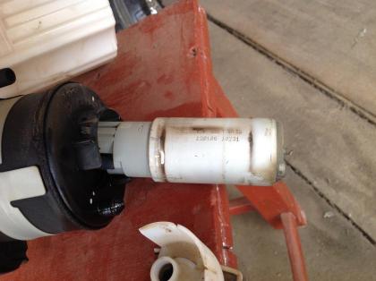

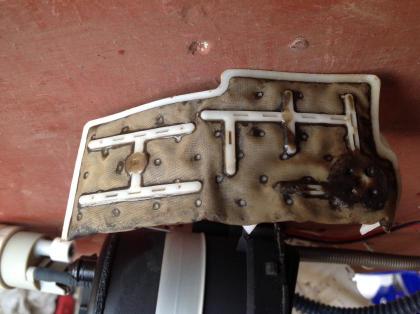

melbu Опубликовано 27 января, 2019 Жалоба Поделиться Опубликовано 27 января, 2019 Что-то так получилось, что пишу на двух площадках. Итого, модуль насоса я поменял. Брал 42353014, подошел как родной. По крайней мере обладатели бензиновых дорестайлов могут не волноваться Что да как написал здесь https://www.drive2.ru/l/521914531279012713/ Из любопытства раздербанил фильтр тонкой очистки и топливоприёмную сеточку. В общем, 40 м3 бензина содержат не так уж много грязи. Подробности тут https://www.drive2.ru/l/522462362947551608/ 2 Ссылка на комментарий

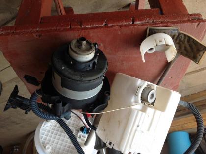

zloi_kot Опубликовано 20 июня, 2019 Жалоба Поделиться Опубликовано 20 июня, 2019 добрался до модуля. на нем написано "coavis 13575931". что это за зверь? разъем на нем 4 пиновый в ряд.и сосок один. Ссылка на комментарий

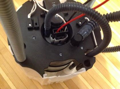

AlexPit Опубликовано 20 июня, 2019 Жалоба Поделиться Опубликовано 20 июня, 2019 (изменено) 13579878 вроде как он же, ссуки, ну чего не делать нормально, ладно, нужен прибор цешка- простой мультиметр, мерим на разъеме при старте питание и полярность, можно промерить омическое сопротивление на самом насосе, к примеру слева на право, как на фото, сопротивление двигателя будет в приделах до 20 Ом, датчик больше, да и если покачать авто параметр будет меняться...кстати, сам проводной разъем, по сечению проводов будет отличатся, те два что по толще скорее всего питание.. Изменено 20 июня, 2019 пользователем AlexPit Ссылка на комментарий

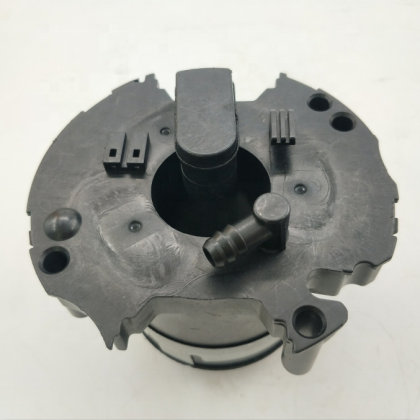

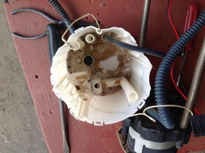

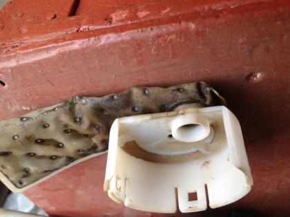

zloi_kot Опубликовано 21 июня, 2019 Жалоба Поделиться Опубликовано 21 июня, 2019 (изменено) Прикупил сегодня 13579878. Верхняя крышка 1-в-1. Насчет потрохов сомневаюсь еще. Продавцы сказали что если не мочить бензином примут назад. Теперь надо как то свой вытащить. Надо сказать купленый модуль очень сильно отличается от всех тех которые встречаются тут на фотках. Просто ничего общего. Продается без датчика уровня. Надеюсь со старого можно снять и переставить.Насос - первые два пина. Еще два - не подключены, видимо под датчик уровня.21 век а у нас поплавки как в унитазе. Изменено 21 июня, 2019 пользователем zloi_kot Ссылка на комментарий
AlexPit Опубликовано 22 июня, 2019 Жалоба Поделиться Опубликовано 22 июня, 2019 мля... и скока вы отдали за такой насос? не верю, он должен быть в сборе, я думаю, что вы поторопились, скорее всего дело в сеточке грубой очистки, которая как мне кажется будет вся забита, а разбор и вынимание из бака классический, сначала правая сторона, затем отсоединение магистрали меж собой, ну а затем.... Ссылка на комментарий

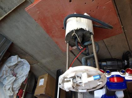

zloi_kot Опубликовано 22 июня, 2019 Жалоба Поделиться Опубликовано 22 июня, 2019 Отдал 18. Брал из наличия, чтоб посмотреть. Потому как свой родной не нашел ( последнее фото). Ссылка на комментарий

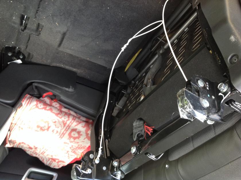

zloi_kot Опубликовано 22 июня, 2019 Жалоба Поделиться Опубликовано 22 июня, 2019 (изменено) Для удобства доступа сделал петельки на защелки задних сидений из провода 2,5 квадрата одножильного. Для доступа к защелкам пришлось снимать пол багажника - держтся на двух болах 10 с петлями (лучше головкой откручивать) и двух клипсах. В противном случае надо вытаскивать запаску и весь пласлик по бокам с пенопластом). Крышки люков держатся на мастике, греть не стал, тупо канцелярским ножом (он тонкий) подрезал. Пылищи море - на фото выше видно). Сиденья складываются и откидываются вперед. Если передние сиденья отодвинуть вперед и спинки поставить вертикально - задние откидываются далеко и не падают обратно. Ковры просто откидываются на них и не мешают особо.Сорри за фото кверх ногами.Кстати обратил внимание - ошибка появляется после толкания в пробке более 15 минут.Вчера съездил в мытищи и обратно - словил джекичана и заглох только после 15 минутного толкания в пробке на съезде со мкада на щелковское на обратном пути. Зная тему постоял три минуты, завелся и доехал дальше без проблем. Ездил с полным баком. Явно не перегрев насоса. Обороты в пробке не выше 2000 когда хитропопо пересраивался. До этого 100 по ярославке и 110 по мкаду легко и непринужденно. Обороты на разгоне 3000 и выше - т е нагрузка на насос выше. Изменено 22 июня, 2019 пользователем zloi_kot Ссылка на комментарий
