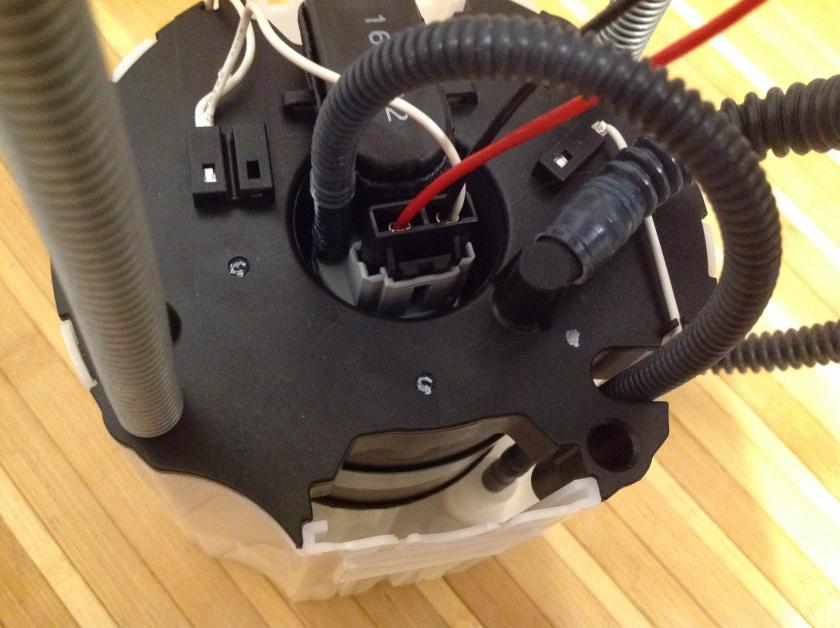

zloi_kot Опубликовано 23 июня, 2019 Жалоба Поделиться Опубликовано 23 июня, 2019 (изменено) Продолжаю флуд. Репортаж со вскрытия (вскрытие показало что пациент умер от вскрытия)По традиции все вверх ногами. Последние две картинки - сеточка грубой очистки. Видно что половина сеточки около посадки забита капитально.Черная бандура вокруг моторчика - фильтр тонкой очистки.С самим насосом непонятки - снизу вход, сверху сбоку выход в фильтр, а тонкий шланг куда? И стакан с какой то хитрой системой перепуска похоже.. Изменено 23 июня, 2019 пользователем zloi_kot 1 Ссылка на комментарий
AlexPit Опубликовано 23 июня, 2019 Жалоба Поделиться Опубликовано 23 июня, 2019 (изменено) сетку грубой и еще 60-100 т. км отходил быда и конструктив у меня другой Изменено 23 июня, 2019 пользователем AlexPit Ссылка на комментарий
zloi_kot Опубликовано 23 июня, 2019 Жалоба Поделиться Опубликовано 23 июня, 2019 Можно ли эти гофрированные трубки снять или они одноразовые? Типа термоусадки?. Ссылка на комментарий
AlexPit Опубликовано 23 июня, 2019 Жалоба Поделиться Опубликовано 23 июня, 2019 (изменено) вряд ли, я их встречал, у них типа вальцовки на концежалость в другом, сколько еще го..на в баке болтается..... и не будет ли то же самое с новым насосом, а ведь фильтру грубой очистки много не надо... Изменено 23 июня, 2019 пользователем AlexPit Ссылка на комментарий
Ромчелло Опубликовано 23 июня, 2019 Жалоба Поделиться Опубликовано 23 июня, 2019 Последние две картинки - сеточка грубой очистки. Видно что половина сеточки около посадки забита капитально.О чем я тебе и говорил Ссылка на комментарий

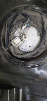

Batman_allrussia Опубликовано 12 июля, 2019 Жалоба Поделиться Опубликовано 12 июля, 2019 Коллеги, добрый день!Хотел создать новую тему, но пока нет прав... Есть вопрос по теме бензонасоса. Авто Antara V6 3.0 A30XF (LFW).В 2017 году летом поехал с семьей на авто в Сочи. По дороге туда на серпантине, при обгоне, утопил в пол газ и машина затупила. Провал, разгона нет, двигатель захлебывается. Отпустил газ - все пришло в норму.На пути назад вся беда и началось. В пробка, особенно при работающем кондиционере, поддаешь газу - машина постепенно начинает терять обороты, в течение нескольких секунд захлебывается и глохнет. Появляется ошибка бензонасоса. При отпускании газа машина борется за жизнь, обороты могут нормализоваться, при добавлении газа - процесс захлебывания ускоряется.В 2017 все лечилось выключением кондиционера и умеренным давлением на газ. Зимой 17/18 проблем не было. Летом 2018 ездил без кондея, в особенную жару несколько раз машина глохла. Чем больше в баке бензина - тем меньше вероятность проблемы. В сервисе объяснили перегревом бензонасоса и предложили его заменить. Лето 2018 доездил относительно нормально. Зимой 18/19 проблем не было.До июля 2019 проблем не было, ездил без кондея. 2 июля начались большие проблемы. Независимо от количества бензина в баке первые 15-20 минут машина едет нормально, если крутить до 2000-2500 оборотов. После получаса езды начинает захлываться при оборотах выше 1500. Отпускаю газ - двигатель приходит в стабильную работу. Ехать можно, но очень медленно, не более 40 км/ч, без пробок до 60.Заводилась ежедневно нормально, несколько дней постояла - на старте троит (в моем случае пятерит). Прогретый двигатель работает ровно. По ощущениям раньше машина при старте схватывала чуть быстрее.Ошибки:P0131 Низкое напряжение в цепи кислородного датчика B1 S1P0137 Низкое напряжение в цепи кислородного датчика B1 S2P0151 Низкое напряжение в цепи кислородного датчика B2 S1P0157 Низкое напряжение в цепи кислородного датчика B2 S2P0300 Обнаружен пропуск зажиганияP0430 Эффективность системы катализаторов B2 ниже порогаP069E Топливный насос, блок управления запросил подсветку неисправностиP018B Цепь датчика давления топлива B (больше ничего не написано)P2635 Топливный насос A, низкий расходПохожая проблема, но не сезонная, а постоянная, когда-то была на Subaru, решилось заменой топливных фильтров. Был в 2 сервисах. Посмотрели ошибки, без глубокого изучения. Приговорили менять бензонасос. А это больно, оригинал 35-40к. Да и есть ощущение, или надежда, что все может оказаться проще.Посоветуйте с чего начать. И это, я без гаража и не Кулибин ))) Ссылка на комментарий
zloi_kot Опубликовано 13 июля, 2019 Жалоба Поделиться Опубликовано 13 июля, 2019 (изменено) Насос 18-19 (предложений тьма) замена 4 ( В любом сервисе кроме од). Если нароешь сервис или кулибина готового перебрать насос - уложишься в 5-6. Смотри картинки выше. Главное точно узнать какой насос.Есть клубный хвк-сервис, специализируется на антарах-каптивах.Элементарная чистка или замена сетки отсрочит кирдык на два-три года.Это про насос, про кислородный датчик не скажу - проблем не имел. Изменено 13 июля, 2019 пользователем zloi_kot Ссылка на комментарий
Batman_allrussia Опубликовано 15 июля, 2019 Жалоба Поделиться Опубликовано 15 июля, 2019 Насос 18-19 (предложений тьма) замена 4 ( В любом сервисе кроме од). Если нароешь сервис или кулибина готового перебрать насос - уложишься в 5-6. Смотри картинки выше. Главное точно узнать какой насос.Есть клубный хвк-сервис, специализируется на антарах-каптивах.Элементарная чистка или замена сетки отсрочит кирдык на два-три года.Это про насос, про кислородный датчик не скажу - проблем не имел.Конкретно под мой мотор от 32к топливный насос. За 18-19 под мотор LF1. Если запчасти разные по кодам и отличаются в 1,5 раза по цене, - думаю они могут быть разными. Чем отличаются насосы для LFW и LF1 информации не нашел (да и по отличиям самих моторов инфы минимум). Ссылка на комментарий
zloi_kot Опубликовано 15 июля, 2019 Жалоба Поделиться Опубликовано 15 июля, 2019 (изменено) сфоткай свой насос (или выложи номер) - чтоб точно знать какой. их всего два вида для зажигалок - белый и серый. белый от 18, серый можно найти от 10.за 32-35 продают то же самое. из тех же комплектующих. производителей комплектующих для фильтров на самом деле не так уж много. гораздо больше сборщиков, а продавцов - еще больше. мне од мой насос предлагал за 26, экзист за 35 и больше.кстати топливные насосы под разные модификации одного двигателя одинаковые. разница скорее всего в мозгах. Изменено 15 июля, 2019 пользователем zloi_kot Ссылка на комментарий
