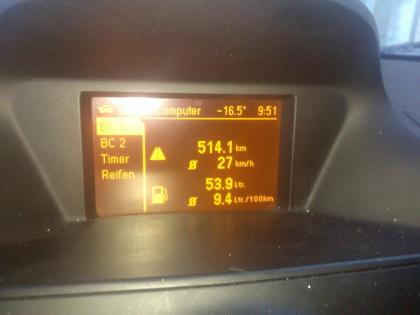

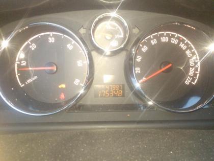

Kudryavcev Опубликовано 30 декабря, 2014 Жалоба Поделиться Опубликовано 30 декабря, 2014 Коллеги,на фото,расход 26,27 (время снежного калапса( Химки- поворот на киевское шоссе 32 км, время в пути 4 часа)),29 декабря.Имеет смысл проверить форсунки на стенде типа С-MAX 3000 получить новые балансировочные коды и прописать в машину. Ссылка на комментарий
Павло Опубликовано 30 декабря, 2014 Жалоба Поделиться Опубликовано 30 декабря, 2014 9,4 литра при такой средней скорости.Это как добился ? У меня так ни когда не выходит ,кнопку ЕСО включаешь или как. Ссылка на комментарий
phoenix Опубликовано 30 декабря, 2014 Жалоба Поделиться Опубликовано 30 декабря, 2014 именно за этот промежутк "(время снежного калапса( Химки- поворот на киевское шоссе 32 км, время в пути 4 часа))" какой расход? может ты после этого по трассе ездил,у тебя ж там 500км общий Ссылка на комментарий
Kudryavcev Опубликовано 30 декабря, 2014 Жалоба Поделиться Опубликовано 30 декабря, 2014 Нет я не включаю ЕСО,у меня стиль езды другой. в течение эксплуатации авто расход подымался только летом до 9,5 работа кондея.,а так почти всегда 9,3после замены форсунки расход был 10.4, в обнинске у ОД проверили балансировочные коды,замену произвели на 3 форсунках.именно за этот промежутк "(время снежного калапса( Химки- поворот на киевское шоссе 32 км, время в пути 4 часа))" какой расход? может ты после этого по трассе ездил,у тебя ж там 500км общийДо калуги и обратно, Ссылка на комментарий

Павло Опубликовано 30 декабря, 2014 Жалоба Поделиться Опубликовано 30 декабря, 2014 Э , или мой авто много кушает с нуля как купил или я действительно летчик по манере езды. Расскажите мне как надо так ездить ,что за тайная манера езды,я пробовал ездить поспокойней и с ЕСО , и заметного снижения расхода не увидел ,да и не могу я так. Ссылка на комментарий
Kudryavcev Опубликовано 30 декабря, 2014 Жалоба Поделиться Опубликовано 30 декабря, 2014 У меня расход видно, я расходом доволен . Ссылка на комментарий

Alipat Опубликовано 30 декабря, 2014 Жалоба Поделиться Опубликовано 30 декабря, 2014 У меня расход видно, я расходом доволен .Если цифирьки пересчитать - выйдет расход 10.5л на 100 км (но все равно неплохо при такой скорости). У меня тоже криво считает компьютер. Наверняка это уже обсуждалось на форуме... Ссылка на комментарий
