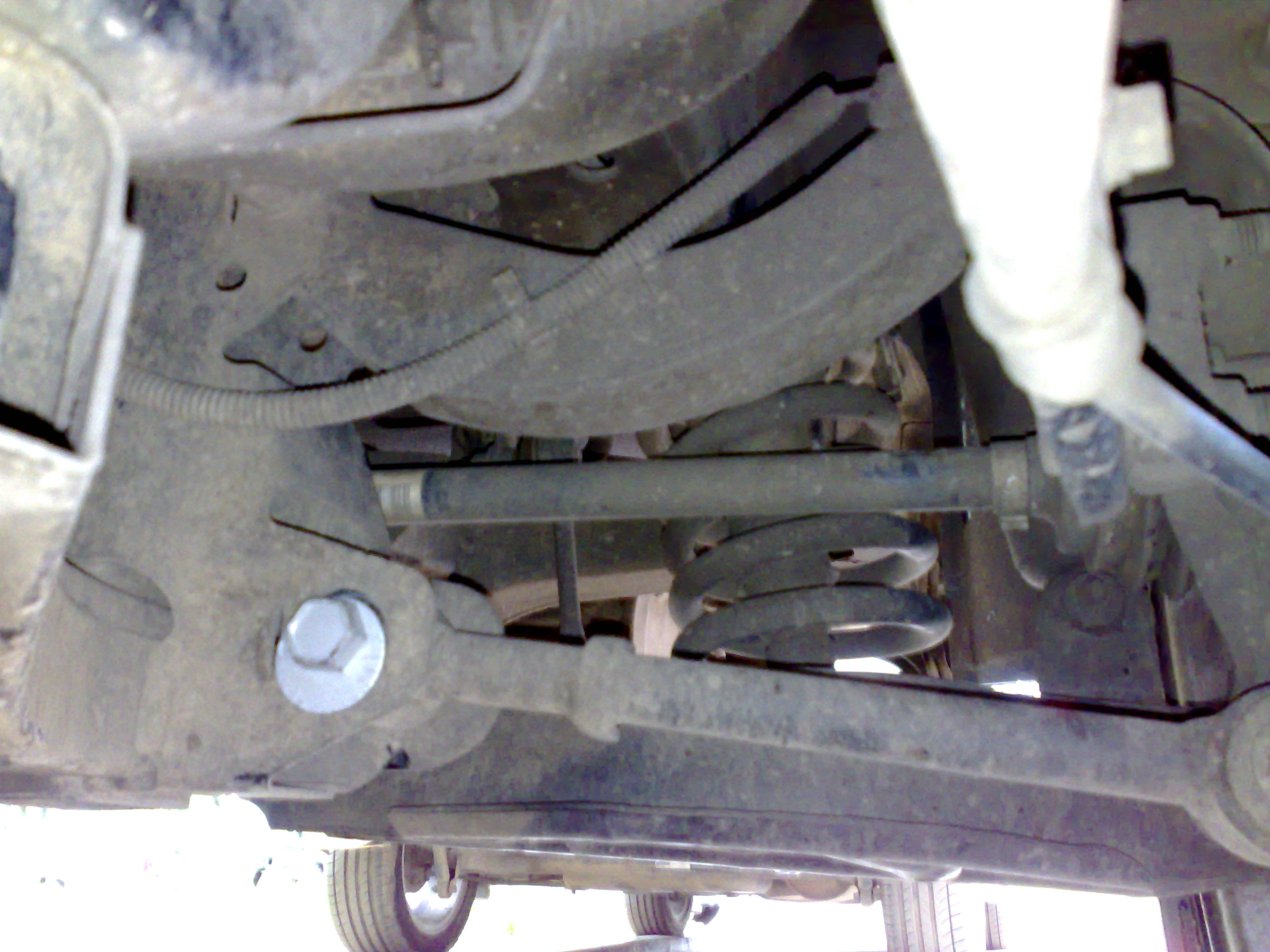

Глеб Опубликовано 21 августа, 2008 Жалоба Поделиться Опубликовано 21 августа, 2008 Сегодня прошел ТО-1!!!!!!!!!!!!!!!! Поменяли масло и фильтр салона!!!!!!!!!!!!!!!! Всего получилось 8600руб, не хило да?????? Развал схождение 2700, как вам????? К стати, все на сход развал, дружными рядами!!!!!! Зашел в ремзону, мне меняют болты в заднем мосту, спрашиваю зачем, отвечают меняем на регулируемые, а у вас стоят простые!!!!!!! Задаю вопрос, а чо на заводе развал схождение не делали, говорят нет, с такими болтами не возможно!!!!!!!! Просто пипец какой то!!!!!!! Делал ТО в Дженсере-Люберцы, обслуживание понравилось, записан был на 13.00 , машина повисла на подъемнике в 13.10!!!!!! Хочешь в ремзону зайти нет проблем!!!!!!Кофе чипсы присутствуют!!!!!!! Обещали за 2,5 часа сделать, получилось 3 часа, но это уже мелочи!!!!!!! Ссылка на комментарий
Knot Опубликовано 21 августа, 2008 Жалоба Поделиться Опубликовано 21 августа, 2008 меняют болты в заднем мосту,................ а у вас стоят простые!!!!!!!Глеб, давай по подробней.Вот бы еще фото. У себя бы посмотрел.Хотя когда делал развал-схождение ничего не сказали. Теперь сомнения - может надули и задний мост совсем не смотрели.Если есть где - сделай фото :angry:/>/> Ссылка на комментарий
Глеб Опубликовано 22 августа, 2008 Жалоба Поделиться Опубликовано 22 августа, 2008 Глеб, давай по подробней.Вот бы еще фото. У себя бы посмотрел.Хотя когда делал развал-схождение ничего не сказали. Теперь сомнения - может надули и задний мост совсем не смотрели.Если есть где - сделай фото :angry:/>/>Сегодня постораюсь сделать!!!!!!! Надо было на подъемнике конечно, но фота с собой не было!!!! Ссылка на комментарий
Глеб Опубликовано 22 августа, 2008 Жалоба Поделиться Опубликовано 22 августа, 2008 (изменено) Вот свеженький болт который заменили, с другой стороны тоже!!!!!!!!!!!!!!!!!!!!!! Он сделан с эксцентриком, а уменя стояли простые!!!!!!!!!!!!!!!!!!! Изменено 22 августа, 2008 пользователем Глеб Ссылка на комментарий
Knot Опубликовано 23 августа, 2008 Жалоба Поделиться Опубликовано 23 августа, 2008 Вот свеженький болт который заменили, с другой стороны тоже!!!!!!!!!!!!!!!!!!!!!! Он сделан с эксцентриком, а уменя стояли простые!!!!!!!!!!!!!!!!!!!Глеб, спасибо!!! Завтра у себя гляну :angry:/>/> Очень интересно;)/>/> Ссылка на комментарий
Глеб Опубликовано 23 августа, 2008 Жалоба Поделиться Опубликовано 23 августа, 2008 Глеб, спасибо!!! Завтра у себя гляну :angry:/>/> Очень интересно;)/>/>Не на чем!!!!! Видел бы ты, как я его фотографировал!!!!!!!!! :lol: Ссылка на комментарий

Глеб Опубликовано 25 августа, 2008 Жалоба Поделиться Опубликовано 25 августа, 2008 У меня обычные болты стоят, проехал 30 000 резину не жрет, на ТО не чего не сказали. ВОПРОС не понятный??????????????????Да резину может и не жрать!!!!!Но регулировку с ними сделать невозможно!!!!!! Фак то, что на заводе развал схождение не делают!!!!!! А там как повезет!!!!!!!!!!!! Ссылка на комментарий
