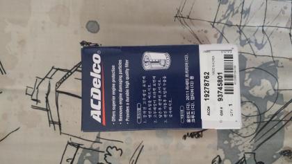

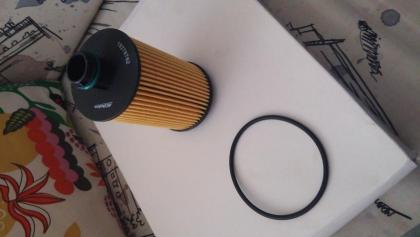

alekseenko_vs Опубликовано 1 мая, 2017 Жалоба Поделиться Опубликовано 1 мая, 2017 Вот фильтр от ACDelcoВ комплекте фильтр и прокладка под стакан крышки Ссылка на комментарий

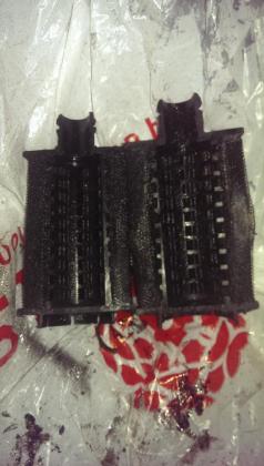

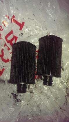

Владимир С Опубликовано 1 мая, 2017 Автор Жалоба Поделиться Опубликовано 1 мая, 2017 ставил такой, на 7500 км хватит если 50/50 трасса город, потом думаю с дуется, начал менять форму, когда менял масло на 7500 км, больше такой не поставлю Ссылка на комментарий
alekseenko_vs Опубликовано 1 мая, 2017 Жалоба Поделиться Опубликовано 1 мая, 2017 ставил такой, на 7500 км хватит если 50/50 трасса город, потом думаю с дуется, начал менять форму, когда менял масло на 7500 км, больше такой не поставлюКакой сейчас пользуете? Ссылка на комментарий
Евгений26 Опубликовано 1 мая, 2017 Жалоба Поделиться Опубликовано 1 мая, 2017 Точно такой же идет под маркой Дэу.Цена ему рублей 150. И в основном из за того, что бумажный и не армированный. Ссылка на комментарий
Владимир С Опубликовано 1 мая, 2017 Автор Жалоба Поделиться Опубликовано 1 мая, 2017 армированный с сеточкой SAKURA EO65110 Ссылка на комментарий
