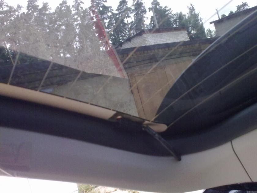

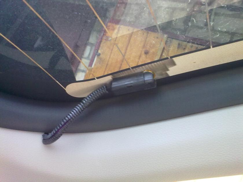

pretorianec13 Опубликовано 5 августа, 2013 Жалоба Поделиться Опубликовано 5 августа, 2013 Раз темы создавать не могу пока .. =) такой вопрос ...разъёмы обогрева заднего стекла у всех так видны... или чем =то прикрыты??? и ещё что-то не получилось открутить 2 самореза накладки задней/пятой двери .. которые возле замка ... ??? прокручиваются но не выкручиваются ...как-то так Ссылка на комментарий
S@chok Опубликовано 5 августа, 2013 Жалоба Поделиться Опубликовано 5 августа, 2013 (изменено) Разъёмы обогрева у всех так, а так называемые "саморезы" - это пистоны пластиковые. Вообще-то у меня получалось их выкрутить. А так их выталкивать надо. Изменено 5 августа, 2013 пользователем S@chok 1 Ссылка на комментарий
pretorianec13 Опубликовано 5 августа, 2013 Жалоба Поделиться Опубликовано 5 августа, 2013 Разъёмы обогрева у всех так, а так называемые "саморезы" - это пистоны пластиковые. Вообще-то у меня получалось их выкрутить. А так их выталкивать надо. смотрится не айс ... ну ладно вопрос решаем думаюа вот с "саморезами , как поступить отщёлкнуть накладку и изнутри толкать или откалупать снаружи... боюсь поломаю так ... Ссылка на комментарий
