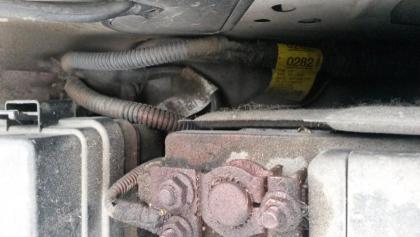

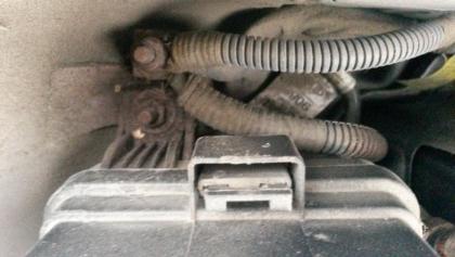

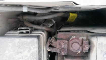

snake Опубликовано 23 ноября, 2014 Жалоба Поделиться Опубликовано 23 ноября, 2014 Ув форумчане! Выручайте,куда крепится эта клемка, случайно удалил фото при демонтаже сил.кабеля,она находится в жгуте клеммы +,судя по логике под оплёткой она чёрная значит "масса"????? Ссылка на комментарий

snake Опубликовано 24 ноября, 2014 Жалоба Поделиться Опубликовано 24 ноября, 2014 Ув форумчане! Выручайте,куда крепится эта клемка, случайно удалил фото при демонтаже сил.кабеля,она находится в жгуте клеммы +,судя по логике под оплёткой она чёрная значит "масса"?????Люди! Посмотрите кто нибудь,у себя на авто,куда крепится эта клемма??? Ссылка на комментарий

knight Опубликовано 25 ноября, 2014 Жалоба Поделиться Опубликовано 25 ноября, 2014 Люди! Посмотрите кто нибудь,у себя на авто,куда крепится эта клемма???Надеюсь мои фото вам помогут. Ссылка на комментарий
snake Опубликовано 25 ноября, 2014 Жалоба Поделиться Опубликовано 25 ноября, 2014 knight! Огромная Вам благодарность! Разобрался!!!! Ссылка на комментарий

wowano Опубликовано 25 ноября, 2014 Жалоба Поделиться Опубликовано 25 ноября, 2014 а что это за проводок выше на фото ?,у меня такого нет! Ссылка на комментарий
