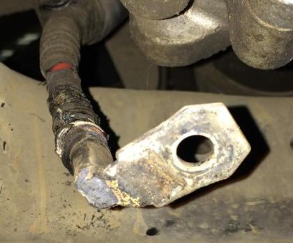

Progressor Опубликовано 19 декабря, 2014 Жалоба Поделиться Опубликовано 19 декабря, 2014 Всем привет!Столкнулся с описываемой в этой ветке проблемой: не заводится, щелкает и все. Аккумулятор в норме. Предохранитель стартера сгорел, заменил - не помогло. Машине 35 000 пробега и почти 3 года.Потащил в сервис. Рассказал слесарям кратко суть. Полезли смотреть. Сняли все провода со стартера - клеммы все оплавленные (на фото), гайка открутилась рукой!! Клемма массы тоже вся оплавлена.Все зачистили, собрали обратно, законтрили второй гайкой (гровера не было).Завелась! Стартер оказался в порядке.Прошло уже более двух недель, заехал на замену масла к ним. Заодно проверили контакт на стартере - холодный.Не меняйте сразу стартер, он может быть живой! Ссылка на комментарий

Павло Опубликовано 19 декабря, 2014 Жалоба Поделиться Опубликовано 19 декабря, 2014 Ну вот примерно такие же провода были и у меня ,а втягивающее стартера еще было живое не оплавленное,но мне шпильку втягивающего слесаря сломали. Если бы во время меняли проводку то стартера бы жили долго. Зачистка и затяжка такого наконечника уже не на долго,меняй проводку.а т о и стартер сгорит. Ссылка на комментарий

Progressor Опубликовано 22 декабря, 2014 Жалоба Поделиться Опубликовано 22 декабря, 2014 Ну вот примерно такие же провода были и у меня ,а втягивающее стартера еще было живое не оплавленное,но мне шпильку втягивающего слесаря сломали. Если бы во время меняли проводку то стартера бы жили долго. Зачистка и затяжка такого наконечника уже не на долго,меняй проводку.а т о и стартер сгорит.Да, тоже так считаю. Провода заказал - сказали ждать не меньше двух месяцев. И цену отказались назвать - будет зависеть от курса )))) Ссылка на комментарий
