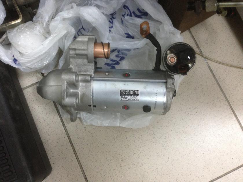

S@chok Опубликовано 17 апреля, 2013 Жалоба Поделиться Опубликовано 17 апреля, 2013 Вот стартер с машины forester_73 1 Ссылка на комментарий

Павло Опубликовано 17 апреля, 2013 Жалоба Поделиться Опубликовано 17 апреля, 2013 Если провод от гены присоеденили к стартеру то это или ошибка сборки или конструктивный просчет.Такого не должно быть.Это нарушегие теоретических основ электротехники.Во первых встречные токи на болту стартера , во вторых болт стартера все время под токовой нагрузкой , даже когда стартер не работает то в этой точке крепления все время будет идти ток от гены к аккуму.В третьих если представить что по запарке заведенную машину ну случайно еще включил стартер то встречные токи сразу спалят нафиг место встречи т.е болт на стартере ,даже если во время заводки предержишь ключ лишнюю секунду то это будет убивать место крепления встречных токов т.е стартер.Интересно у тех кого сгорел стартер сколько проводов приходит на + клемму аккума , у меня два т.е один меньшего сечения приходящий от гены ,другой большего уходящий к стартеру.,неужели их догадались перемкнуть на стартере и зачем? Ссылка на комментарий

S@chok Опубликовано 17 апреля, 2013 Жалоба Поделиться Опубликовано 17 апреля, 2013 Это было сделано видимо в целях экономии. Пускай трактористы (и не только) глянут, что у них приходит-уходит с аккумулятора. а только на автомате нужо менять проводку?Пока проблема только у тракторов с АКПП. Ссылка на комментарий
Павло Опубликовано 17 апреля, 2013 Жалоба Поделиться Опубликовано 17 апреля, 2013 Если на аккум приходит один провод то ясно что стартер сгорит.У кого такие проблемы советую проходить экспертизу и с ее заключениями в суд, это существенный не достаток авто и можно или договор расторгать или скидку от цены , согласно Закона о Защите прав потребителей. Ссылка на комментарий

Павло Опубликовано 17 апреля, 2013 Жалоба Поделиться Опубликовано 17 апреля, 2013 Помимо всего у такой схемы есть еще оьна существенная проблема.Представим себе что болт с прикрепленнами к нему + проводами отгорел и развалился и оголенные концы проводов пабают на корпус авто или ходовку , в результате КЗ и возгорание.Возгорание не избежно т.к. в этом случае защиты от КЗ (предохранителей) на участке электроцепи от аккума до стартера и от гены до стартера нет. Ссылка на комментарий

Павло Опубликовано 17 апреля, 2013 Жалоба Поделиться Опубликовано 17 апреля, 2013 Возможно что экономию метра медного провода сделали на определенной партии машин .Скажи сколько проводов у тебя приходило на аккум?.Насчет твоего везения думаю что так по времени и убивался контакт ,держал бы на стартере при заводке чуть подольше то сгорел бы быстрей.А повезло пока всем что контакт не отвалтлся на ходу и ни кто не загорелся от КЗ. Ссылка на комментарий
