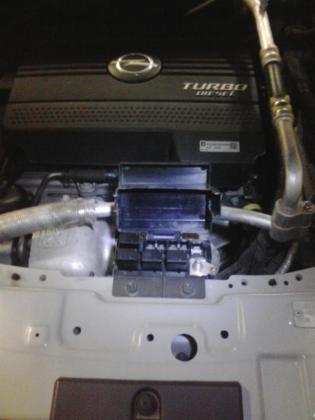

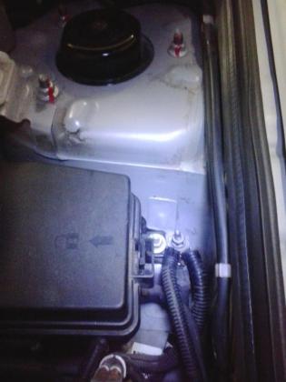

Grundic 2 Опубликовано 4 февраля, 2015 Жалоба Поделиться Опубликовано 4 февраля, 2015 Привет всем. С самого начала слежу за темой. Гайки на контактах стартера протянул сразу, возле АКБ тоже, периодически просматриваю изоляцию, контакты, Началось- у АКБ началась плавиться изоляция. Вывод мой такой - не претендую на истину. фен "Quickheat" нагружает проводку сильно,прикоснуться к контактам невозможно-горячие. Так как до ближайшего сервиса 1000 км, выдернул предохранители которые за работу фена отвечают. Третий день контакты холодные проверял чуть ли не каждый час на разных режимах- потребителей(фары,обогрев стекол,обогрев сидений и тд) включал выключал. По обогреву салона разницу не заметил, движок только тяжелей прогревается и быстрее остывает, хотя это субъективно , за бортом -25. Первый утренний прогрев выезжаю из гаража 0 -3 гр. И по бортовику зарядка стабилизировалась это я к тому что некоторые писали что гайки по отзывной меняли и зарядка норм стала, может стоит проверить а не отключили фен. Доверия к ОД у меня давно уже нет. Буду тестить дальше, благо в отпуске. Ссылка на комментарий

zeratul896 Опубликовано 4 февраля, 2015 Жалоба Поделиться Опубликовано 4 февраля, 2015 Привет всем. С самого начала слежу за темой. Гайки на контактах стартера протянул сразу, возле АКБ тоже, периодически просматриваю изоляцию, контакты, Началось- у АКБ началась плавиться изоляция. Вывод мой такой - не претендую на истину. фен "Quickheat" нагружает проводку сильно,прикоснуться к контактам невозможно-горячие. Так как до ближайшего сервиса 1000 км, выдернул предохранители которые за работу фена отвечают. Третий день контакты холодные проверял чуть ли не каждый час на разных режимах- потребителей(фары,обогрев стекол,обогрев сидений и тд) включал выключал. По обогреву салона разницу не заметил, движок только тяжелей прогревается и быстрее остывает, хотя это субъективно , за бортом -25. Первый утренний прогрев выезжаю из гаража 0 -3 гр. И по бортовику зарядка стабилизировалась это я к тому что некоторые писали что гайки по отзывной меняли и зарядка норм стала, может стоит проверить а не отключили фен. Доверия к ОД у меня давно уже нет. Буду тестить дальше, благо в отпуске. фотографию где плавиться посмотреть бы Ссылка на комментарий
Grundic 2 Опубликовано 5 февраля, 2015 Жалоба Поделиться Опубликовано 5 февраля, 2015 Привет всем. С самого начала слежу за темой. Гайки на контактах стартера протянул сразу, возле АКБ тоже, периодически просматриваю изоляцию, контакты, Началось- у АКБ началась плавиться изоляция. Вывод мой такой - не претендую на истину. фен "Quickheat" нагружает проводку сильно,прикоснуться к контактам невозможно-горячие. Так как до ближайшего сервиса 1000 км, выдернул предохранители которые за работу фена отвечают. Третий день контакты холодные проверял чуть ли не каждый час на разных режимах- потребителей(фары,обогрев стекол,обогрев сидений и тд) включал выключал. По обогреву салона разницу не заметил, движок только тяжелей прогревается и быстрее остывает, хотя это субъективно , за бортом -25. Первый утренний прогрев выезжаю из гаража 0 -3 гр. И по бортовику зарядка стабилизировалась это я к тому что некоторые писали что гайки по отзывной меняли и зарядка норм стала, может стоит проверить а не отключили фен. Доверия к ОД у меня давно уже нет. Буду тестить дальше, благо в отпуске. фотографию где плавиться посмотреть бы Сегодня сделаю фото Ссылка на комментарий

Grundic 2 Опубликовано 5 февраля, 2015 Жалоба Поделиться Опубликовано 5 февраля, 2015 фото контакта который у меня кипит-минус нашего "любимого жгута проводов" и предохранители фена. Ссылка на комментарий

Grundic 2 Опубликовано 5 февраля, 2015 Жалоба Поделиться Опубликовано 5 февраля, 2015 Мысли вслух-осмотрев жгут проводов который приходит к стартеру тоже стало понятно что фен нагрузку дает. Скорее всего производитель установил в машину этот фен не подумал о проводах оставил их как было без фена. Плавиться он (жгут) по принципу где слабо(контакт) там и сгорает. Фен работает по своему алгоритму на который мы можем повлиять только отключив его.Есть подозрение что он(фен) трехступенчатый - предохранители. Все таки хочется что бы он работал. Как все таки ведет себя новый жгут проводов? Ссылка на комментарий
