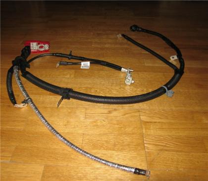

zeratul896 Опубликовано 5 февраля, 2015 Жалоба Поделиться Опубликовано 5 февраля, 2015 Мысли вслух-осмотрев жгут проводов который приходит к стартеру тоже стало понятно что фен нагрузку дает. Скорее всего производитель установил в машину этот фен не подумал о проводах оставил их как было без фена. Плавиться он (жгут) по принципу где слабо(контакт) там и сгорает. Фен работает по своему алгоритму на который мы можем повлиять только отключив его.Есть подозрение что он(фен) трехступенчатый - предохранители. Все таки хочется что бы он работал. Как все таки ведет себя новый жгут проводов? фен не панацея. Я два года с первого дня вебасту юзаю, пуски 99,9 % с предварительным нагревом мотор при этом ощутимо теплый. Дело в жгуте, новый жгут должен быть изготовлен с отдельным отпаем, например так: Ссылка на комментарий
Grundic 2 Опубликовано 5 февраля, 2015 Жалоба Поделиться Опубликовано 5 февраля, 2015 Кто даст гарантию что через какое то время и этот жгут не оплавиться. Ссылка на комментарий
zeratul896 Опубликовано 5 февраля, 2015 Жалоба Поделиться Опубликовано 5 февраля, 2015 Кто даст гарантию что через какое то время и этот жгут не оплавиться.ТОЭ Ссылка на комментарий

Павло Опубликовано 12 февраля, 2015 Жалоба Поделиться Опубликовано 12 февраля, 2015 На передней панели именно фенный блок реле-предохранителей , и повытаскивать оттуда преды очень здравая мысль , потому как польза фена весьма сомнительна.неужели вы надеетесь что это спасет от оплавления ? :D:вы тогда еще ченить отключите чтобы нагрузку понизить к примеру подогрев топливного фильтра Люди не хотят читать все тему и думают что только от фена проблемы,частично так.Но то что проводка выполнена не по ТОЭ это их не интересует ,да и нагрузка от свечей прогрева на дизеле ,как выяснили тут тоже не маленькая.Тогда все поотключайте. Проводку надо менять на новую, с отпаем. Ссылка на комментарий
Сергей Павлович Опубликовано 13 февраля, 2015 Жалоба Поделиться Опубликовано 13 февраля, 2015 Тему прочитал всю.Проводка нового образца не 100% гарантия.Дополнительный провод,это то что нужно.Но это после гарантии. Ссылка на комментарий
Павло Опубликовано 13 февраля, 2015 Жалоба Поделиться Опубликовано 13 февраля, 2015 Тему прочитал всю.Проводка нового образца не 100% гарантия.Дополнительный провод,это то что нужно.Но это после гарантии.Совершенно верный вывод. Ссылка на комментарий
