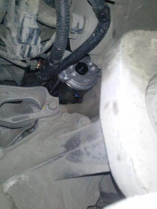

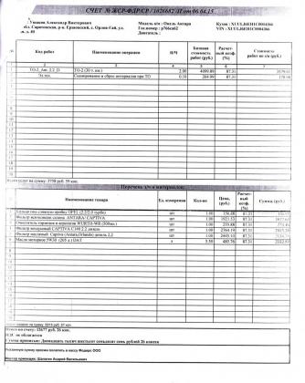

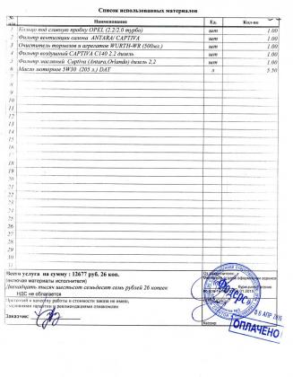

sad040 Опубликовано 7 апреля, 2015 Жалоба Поделиться Опубликовано 7 апреля, 2015 Наконец то получил свой автомобиль с новым стартером и новыми проводами от АКБ к стартеру и от генератора к АКБ.И всё это — бесплатно. Так что дизелисты регистрируйтесь на официальном сайте OPEL с номером VIN который находится внизу лобового стекла. Может и ваше авто попадает под отзыв…По ощущениям новый стартер крутит движок бодрее, хотя сказали что стартер заменили на точно такой же. Заодно сделали ТО -2,хотя пробег был 28600 км. По сроку оставалось неделя до конца второго года гарантии. Решил делать, чтобы ещё не тратить время на посещение сервиса. ТО-2 обошлось в 12677 руб. Стоимость ТО я думаю не дорого, судя по теперешней ситуации на рынке. Фото стартера делал на телефон со стороны снятого переднего правого колеса при замене колёс на летние.Хорошо видно стартер и провода.Еще фото с перечнем выполненных работ. Цена салонного фильтра по моему зашкаливает... Ссылка на комментарий
Павло Опубликовано 7 апреля, 2015 Жалоба Поделиться Опубликовано 7 апреля, 2015 А с чего Вы решили что новый провод у вас двухпроводный.Новый провод однопроводный ,просто с отпаем на шпильку втягивающего. Или еще новей пошел провод ? Ссылка на комментарий

sad040 Опубликовано 8 апреля, 2015 Жалоба Поделиться Опубликовано 8 апреля, 2015 А с чего Вы решили что новый провод у вас двухпроводный.Новый провод однопроводный ,просто с отпаем на шпильку втягивающего. Или еще новей пошел провод ?На фото видно два провода в оболочке.Один идет с аккумулятора на стартер.А другой с генератора напрямую к АКБ.Во всяком случае мне так объяснилили,когда машину подняли на подъёмнике и показывали проделанную работу. Под капотом с плюсовой клеммы отходят два новых провода в оболочке и идут вниз, как я описал выше.Наверное нужно ещё фотку сделать клемм аккумулятора. Ссылка на комментарий

Павло Опубликовано 8 апреля, 2015 Жалоба Поделиться Опубликовано 8 апреля, 2015 А с чего Вы решили что новый провод у вас двухпроводный.Новый провод однопроводный ,просто с отпаем на шпильку втягивающего. Или еще новей пошел провод ?На фото видно два провода в оболочке.Один идет с аккумулятора на стартер.А другой с генератора напрямую к АКБ.Во всяком случае мне так объяснилили,когдамашину подняли на подъёмнике и показывали проделанную работу. Под капотомс плюсовой клеммы отходят два новых провода в оболочке и идут вниз, как я описал выше.Наверное нужно ещё фотку сделать клемм аккумулятора. Они Вас ввели в заблуждение.На фото видно что это один провод идет на шпильку стартера и там на нем маленький отпай.Если бы была двухпроводная схема то провод от гены с предохранителем который, вообще бы тут не видно было.От клеммы + аккума у всех идет 2 провода, один на стртер-генератор,другой на печку и еще на блок предохранителей.Если бы на стартер и генератор шли разные провода то от + клеммы было бы 3 провода. Ссылка на комментарий
Инженеръ Опубликовано 8 апреля, 2015 Жалоба Поделиться Опубликовано 8 апреля, 2015 ... Если бы была двухпроводная схема то провод от гены с предохранителем который, вообще бы тут не видно было.А на картинке провод с предохоранителем идёт вверх на генератор? Ссылка на комментарий
Павло Опубликовано 8 апреля, 2015 Жалоба Поделиться Опубликовано 8 апреля, 2015 Да там толком не понять куда он идет, но вы же понимаете ,что в таком случае с клеммы + акуума должно идти 3 силовых провода т.е на стартер,на геератор и на печку и плюс еще 4 на блок предохранителей . ЖМ устраняя проблему с горением шпильки стартера ограничилась отпаем. В теме выше все разжовано с фотками. Ссылка на комментарий
knight Опубликовано 8 апреля, 2015 Жалоба Поделиться Опубликовано 8 апреля, 2015 Заодно сделали ТО -2,хотя пробег был 28600 км. По сроку оставалось неделя до конца второго года гарантии. Решил делать, чтобы ещё не тратить время на посещение сервиса. ТО-2 обошлось в 12677 руб. Стоимость ТО я думаю не дорого, судя по теперешней ситуации на рынке.Еще фото с перечнем выполненных работ. Цена салонного фильтра по моему зашкаливает...Цена за ТО-2 меня сразу насторожила, что-то очень дешево!И точно - я не вижу в документах НИЧЕГО про ТОПЛИВНЫЙ фильтр. А замена оного прописана при ТО-2, из-за него и цена на четные ТО громадная. Ссылка на комментарий

Сергей Павлович Опубликовано 8 апреля, 2015 Жалоба Поделиться Опубликовано 8 апреля, 2015 Выскажу свое мнение. Машина 2012г. У меня с + акума отходит 3 провода.Я могу ошибаться,но один провод идет на коробку с предохранителями у замка капота,второй на основную коробку с предохранителями,а третий на шпильку втягивающего реле.Проводка старого образца,меняли гайку по отзывной о которой я узнал в МОЙ ОПЕЛЬ по вину на стекле.А на прежней фото поставили старую проводку с двумя проводами.Не помню кто на форуме заказал проводку по опель 4820813 пришла старого образца,нужно заказывать по GM 95389088 ,это то что нужно. Заодно сделали ТО -2,хотя пробег был 28600 км. По сроку оставалось неделя до конца второго года гарантии. Решил делать, чтобы ещё не тратить время на посещение сервиса. ТО-2 обошлось в 12677 руб. Стоимость ТО я думаю не дорого, судя по теперешней ситуации на рынке.Еще фото с перечнем выполненных работ. Цена салонного фильтра по моему зашкаливает...Цена за ТО-2 меня сразу насторожила, что-то очень дешево!И точно - я не вижу в документах НИЧЕГО про ТОПЛИВНЫЙ фильтр. А замена оного прописана при ТО-2, из-за него и цена на четные ТО громадная. Судя по тому,что не стали менять топливный фильтр при пробеге в 28000 и по тому ,что поставили старую проводку я могу судить о дилере.У меня приближается ТО2 пробег в 15000,я приехал к дилеру прошу не включать в ТО смену топливного фильтра,рано по пробегу,сказали нельзя. Или полное ТО или гарантия. Ссылка на комментарий
wowano Опубликовано 8 апреля, 2015 Жалоба Поделиться Опубликовано 8 апреля, 2015 топливный раз в 60т. меняется ! а дилеры в России работают каждый на себя ! Ссылка на комментарий
zeratul896 Опубликовано 8 апреля, 2015 Жалоба Поделиться Опубликовано 8 апреля, 2015 ну в Ебурге когда проходил ТО2 то просто спросили про топливный хочу или нет, как потом расказали производитель убрал обязательную замену толпивного каждое четное ТО . Решение о замене теперь принимает владелец, (об этом если мне не изменяет память я еще в сервисной вычитал) в моем случае договорились что вынут вкладыши и по их состоянию я решу. Я решил естественно их менять. И никаких условий или или. На гарантию никак не влияет. Ссылка на комментарий
