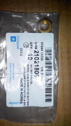

qbraz Опубликовано 8 декабря, 2015 Жалоба Поделиться Опубликовано 8 декабря, 2015 а может тогда номерок чудо гайки еще подскажите? Ссылка на комментарий
Serega Опубликовано 8 декабря, 2015 Жалоба Поделиться Опубликовано 8 декабря, 2015 а может тогда номерок чудо гайки еще подскажите?а гайка то Вам зачем? Ссылка на комментарий
snake Опубликовано 8 декабря, 2015 Жалоба Поделиться Опубликовано 8 декабря, 2015 а может тогда номерок чудо гайки еще подскажите? 1 Ссылка на комментарий

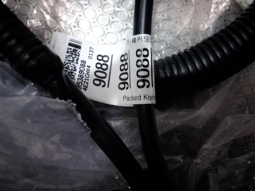

Serega Опубликовано 12 декабря, 2015 Жалоба Поделиться Опубликовано 12 декабря, 2015 Вот приобрел, завтра меняю. Обратите внимание сделано в Китае, упаковано в Корее) 1 Ссылка на комментарий
zeratul896 Опубликовано 12 декабря, 2015 Жалоба Поделиться Опубликовано 12 декабря, 2015 Вот приобрел, завтра меняю. Обратите внимание сделано в Китае, упаковано в Корее)ну что ж , что бы все получилось и работало )) Ссылка на комментарий
