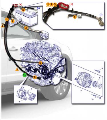

Инженеръ Опубликовано 12 декабря, 2015 Жалоба Поделиться Опубликовано 12 декабря, 2015 Ещё давно пытался разобраться и сделал картинку (для истории) - дабы представлять как, примерно, располагаются жгуты.В общем, новая проводка со всеми ответвлениями от (+), (-) клемм. (пронумерованы на случай последующих ссылок - кружки это жгуты, треугольники это контактные клеммы ответвления).Предлагаю знатокам разгадать ребус и для общей пользы подписать нумера (жгут № такой-то подводится к тому-то). 1 Ссылка на комментарий
zeratul896 Опубликовано 12 декабря, 2015 Жалоба Поделиться Опубликовано 12 декабря, 2015 Ещё давно пытался разобраться и сделал картинку (для истории) - дабы представлять как, примерно, располагаются жгуты.В общем, новая проводка со всеми ответвлениями от (+), (-) клемм. (пронумерованы на случай последующих ссылок - кружки это жгуты, треугольники это контактные клеммы ответвления).Предлагаю знатокам разгадать ребус и для общей пользы подписать нумера (жгут № такой-то подводится к тому-то).7- на плюс стартера8- на плюс гены3 на коробочку с предохранителями свечей (его видно при открытом капоте)6 -по идее на минус гены5 и 2 на блок предохранителейосталась масса и замок зажигания)))) :duma:п.с а на сам стартер вроде тоже минус нужен :duma: Ссылка на комментарий
S@chok Опубликовано 12 декабря, 2015 Жалоба Поделиться Опубликовано 12 декабря, 2015 Зачем на стартер минус? Он и так к массе прикручен. Ссылка на комментарий
zeratul896 Опубликовано 12 декабря, 2015 Жалоба Поделиться Опубликовано 12 декабря, 2015 Зачем на стартер минус? Он и так к массе прикручен.ну значит жгут с минуса стартера не отсюда Ссылка на комментарий
Владимир С Опубликовано 13 декабря, 2015 Жалоба Поделиться Опубликовано 13 декабря, 2015 6 это "-" к блоку двигателя прикручивается под гениратором почти распологается Ссылка на комментарий
