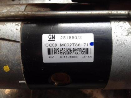

Борисоглебск Опубликовано 17 апреля, 2016 Жалоба Поделиться Опубликовано 17 апреля, 2016 Доброго дня!Где то в теме говорилось о стартере VALEO, якобы он установлен на наших машинах. Не знаю у кого как, а у меня стоит MITSUBISHI, вчера пришел кирдык втягивающему реле. Ссылка на комментарий

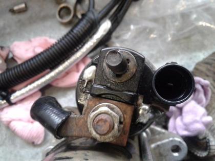

Павло Опубликовано 18 апреля, 2016 Жалоба Поделиться Опубликовано 18 апреля, 2016 Как возможно узнать (признаки) кончины проводки, втягивающего. Заводится без проблем, горелым не пахнет. Просто предстоит поездка в глубинку. Я бы сделал осмотр с ямы,демонтируйте защиту двига и фонарик в руки.Если есть признаки оплавления изоляции у наконечника проводов или шпильки втягивающего то плохо. Ссылка на комментарий
zeratul896 Опубликовано 18 апреля, 2016 Жалоба Поделиться Опубликовано 18 апреля, 2016 я смартфоном снимал, руку просовывал и снимал, потом смотрел. Все видно. Если гайка на шпильке ненормального цвета т.е не светло желтая(цвет меди) то звоночек. Ссылка на комментарий
Павло Опубликовано 18 апреля, 2016 Жалоба Поделиться Опубликовано 18 апреля, 2016 Я осматривал на подъемнике,гайка была нормальная, светил фонариком тоже вро де бы нормально.Когда откинул провода т.е окрутил гайку тогда увидел что провод изоляция поплыла. 1 Ссылка на комментарий

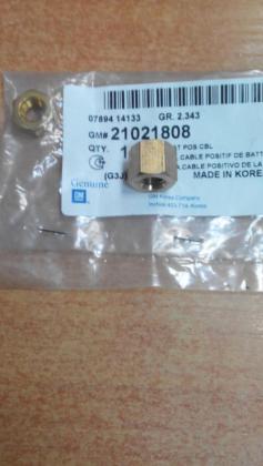

snake Опубликовано 31 мая, 2016 Жалоба Поделиться Опубликовано 31 мая, 2016 Я,когда,модернизировал,стартерный кабель,гайку поставил не отзывную,а такую,может кому пригодится инфа! Ссылка на комментарий
