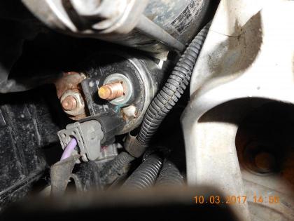

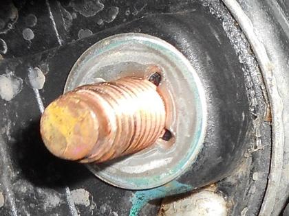

Сергей Павлович Опубликовано 10 марта, 2017 Жалоба Поделиться Опубликовано 10 марта, 2017 (изменено) Сменил сегодня проводку.Купил и втягивающее,но без снятия раздатки снимать стартер не взялись.Решили скинуть провода и посмотреть состояние шпильки.Фото ниже. Я считаю ,что успел со сменой.Немного есть следы подгорания. На проводах тоже незначительные.Было принято решение ставить проводку на то ,что есть.То,что после смены стало лучше заводится не заметил, а вот зарядный ток точно стал стабильно высоким.Теперь стало 14.5-15.0.Было 12.2-14.2.Фото вверх ногами.И еще поставили контр- гайку. Изменено 10 марта, 2017 пользователем Сергей Павлович Ссылка на комментарий
Vovan Опубликовано 12 марта, 2017 Жалоба Поделиться Опубликовано 12 марта, 2017 Я тож думал что поезжу-но разобрав втягивающее-посмотрел-контактные клепки подгорели прилично, конечно поездить еще можно было но у меня автомат коробка и с толкача не заведешь Ссылка на комментарий
Сергей Павлович Опубликовано 12 марта, 2017 Жалоба Поделиться Опубликовано 12 марта, 2017 (изменено) Я тож думал что поезжу-но разобрав втягивающее-посмотрел-контактные клепки подгорели прилично, конечно поездить еще можно было но у меня автомат коробка и с толкача не заведешьА внешне втягивающее выглядело хуже,чем мое? Внешние признаки подгорания на вашем были? Изменено 12 марта, 2017 пользователем Сергей Павлович Ссылка на комментарий
