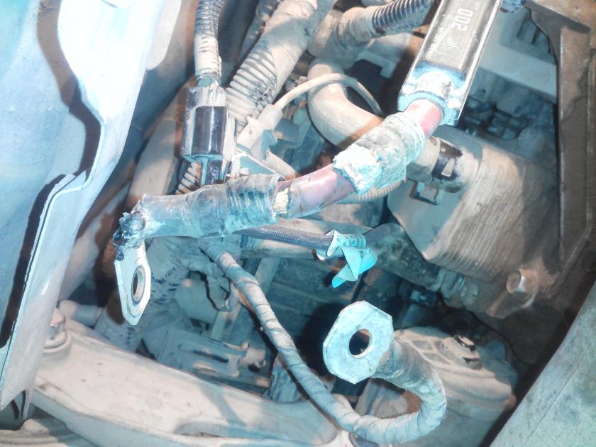

Viktorovich Опубликовано 30 июля, 2017 Жалоба Поделиться Опубликовано 30 июля, 2017 Шнур от гены на стартер. Ближе к клемме (в центре фото) так поджарилась что жгут голый! А отзывную прошел! SOS!!! Ссылка на комментарий
zeratul896 Опубликовано 30 июля, 2017 Жалоба Поделиться Опубликовано 30 июля, 2017 Шнур от гены на стартер. Ближе к клемме (в центре фото) так поджарилась что жгут голый! А отзывную прошел! SOS!!!меня удивляет всегда, отзывную с гайкой воспринимают как панацею... Чего СОС? читайте тему в ней есть номер жгута для каптивы, заказывайте меняйте ну и стартер на дефектацию для начала а там по обстоятельствам Ссылка на комментарий

Viktorovich Опубликовано 31 июля, 2017 Жалоба Поделиться Опубликовано 31 июля, 2017 Спасибо за ответ. Проблема то была не в шнуре, а как снять сам стартер. Ну на данный момент стартер снят, отдефектован. Втягивающее под замену, ну и шнурок тоже. Ссылка на комментарий
Vlad008 Опубликовано 31 июля, 2017 Жалоба Поделиться Опубликовано 31 июля, 2017 Спасибо за ответ. Проблема то была не в шнуре, а как снять сам стартер. Ну на данный момент стартер снят, отдефектован. Втягивающее под замену, ну и шнурок тоже.Втягивающее меняется без снятия стартера. Сам стартер практически не выходит из строя. Ссылка на комментарий
Val Опубликовано 31 июля, 2017 Жалоба Поделиться Опубликовано 31 июля, 2017 (изменено) По втягивающему- стр. 84-85 этой темы. Изменено 31 июля, 2017 пользователем Val Ссылка на комментарий
Viktorovich Опубликовано 31 июля, 2017 Жалоба Поделиться Опубликовано 31 июля, 2017 По втягивающему- стр. 84-85 этой темы.Спасибо. Втягивающее заказал. Всю тему сложно пролистать в поисках нужной информации. Ссылка на комментарий

Дмитрий_Рудик Опубликовано 29 сентября, 2017 Жалоба Поделиться Опубликовано 29 сентября, 2017 Действительно оплавился корпус втягивающего. Судя по всему разболталась гайка. Отвез стартер, в спец сервис, заменили втягивающее и почистили внутри стартер за 3,5 к. Вот теперь думаю, если была отзывная по поводу проводки, можно еще пролезть по ней... Ссылка на комментарий
