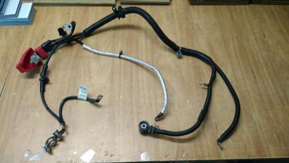

Я вот только на днях у себя увидел эту конструкцию в живую и был сильно удивлен, что у меня проводка старого образца.
Провод подгоревший, но вовремя попал на смену гаек и шайб. Стартер целый, но внешний вид провода не айс.

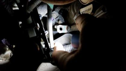

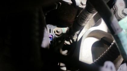

И вот так у нас все это выглядит.
Провод-многожильный ("мягкий")
Наконечники без проблем везде поместились,но я снял чехол с плюсовой клеммы АКБ.
Провод от АКБ до стартера я оставил старый,т.к. с ним у меня все в полном порядке,а вот кусок от стартера до генератора снял и поставил как раз провод от клеммы акб до генератора.
Изменено пользователем BVV83

Сегодня снимал наконечники проводов, гайка и стартер целые, но проводка старого образца и две вместе соединенные клеммы на стартере дают переходное сопродивление и ощутимо греются после пуска.

От генератора провод пустил по верху моторного щита ( закрепил стяжками к идущему там же в гофре проводу), далее он идет в районе бачка ГУРа , затем уходит немного вниз для того, чтобы пройти через токовое кольцо.

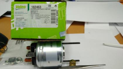

Пока неспешно готовлюсь к замене втягивающего и провода. В связи с этим есть вопросы:
Так в итоге какой провод и какой длины брать (АКБ-гена)? КГ если в гофру засунуть пойдет? кабель какого сечение брать? из какого материала должны быть клеммы? после обжатия их пропаивать для надежности?
Поменять втягивающее без снятия стартера реально? (сейчас почему-то Valeo 691884 нет в продаже - заказал аналог).

Снять на месте втягивающее не реально.

Поменять втягивающее без снятия стартера реально. Более чем. Мне так менял знакомый мастер в гараже.
оно не так дорого стоит. я про втягивающее. думаю себе купить и пусть в машине лежит.
