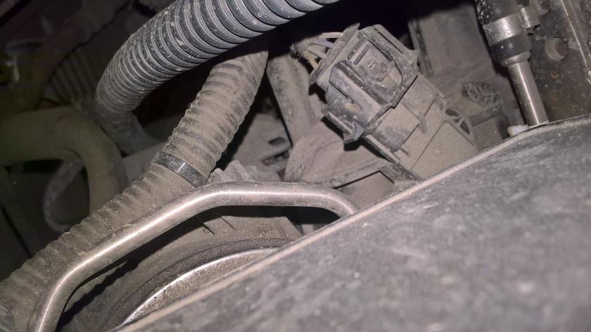

BVV83 Опубликовано 21 апреля, 2018 Жалоба Поделиться Опубликовано 21 апреля, 2018 Важно при монтаже провода не забыть пропустить его через датчик тока,который находится немного ниже плюсовой клеммы аккумулятора,иначе будут повышенные обороты двигателя на холостом ходу. Можно вот этот момент поподробнее? куда конкретно крепить провод? фото можно сделать как закрепили его вы? Ссылка на комментарий

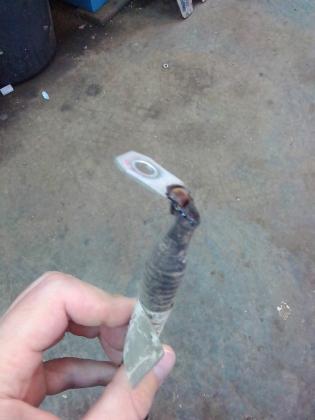

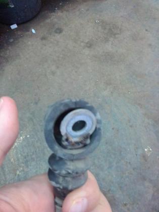

_MIke_ Опубликовано 23 апреля, 2018 Жалоба Поделиться Опубликовано 23 апреля, 2018 (изменено) Тоже попал на замену провода и втягивающего + гайку заодно.ДОПОЛНЕНИЕ к #2094 : при замене втягивающего оказалось что у старого (родного) другая клемма и крепеж(болтики). пришлось от проводки отрезать разъем чтоб новое втягивающее (valeo182463) подсоединить.Так нужно при замене уточнять тип втягивающего. На фото родное втягивающее. Изменено 23 апреля, 2018 пользователем _MIke_ Ссылка на комментарий

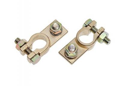

Евгений26 Опубликовано 4 июля, 2018 Жалоба Поделиться Опубликовано 4 июля, 2018 Посмотрел его пост.Нигде не писал он, что клеммы акб менял.Пока склоняюсь к такой клемме: Ссылка на комментарий
fan Опубликовано 5 июля, 2018 Жалоба Поделиться Опубликовано 5 июля, 2018 тоже, лежат такие, но пока не менял.. Ссылка на комментарий

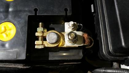

Евгений26 Опубликовано 5 июля, 2018 Жалоба Поделиться Опубликовано 5 июля, 2018 Купил. Поработал напильником.Лучше родной клеммы однозначно. Ссылка на комментарий
FLASH770 Опубликовано 5 июля, 2018 Жалоба Поделиться Опубликовано 5 июля, 2018 (изменено) Надо тоже себе такие поставить,а то родные не зажимают совсем, пришлось полоски из тонколистовой меди подкладывать под клемму Изменено 5 июля, 2018 пользователем FLASH770 Ссылка на комментарий
