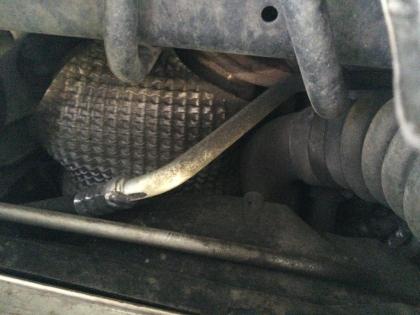

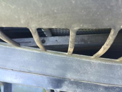

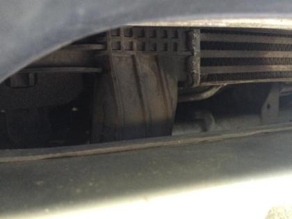

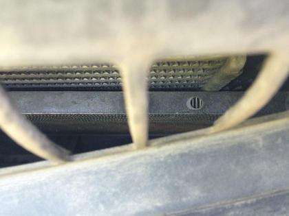

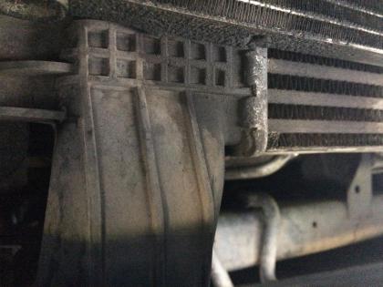

Alex_ULLI Опубликовано 28 мая, 2015 Жалоба Поделиться Опубликовано 28 мая, 2015 (изменено) Друзья, побывал вчера на диагностике у дилера по поводу шипения при работе кондиционера. Диагностика выявила механические повреждения в радиаторе кондиционера. Он перетерся об интеркулер вследствие их контакта. Также трубка алюминиевая снизу тоже практически перетерлась. В гарантии отказано, хотя машине меньше года и я нигде ее не ударял. Каких-то точек приложения силы или деформации к радиатору или интеркулеру нет, все элементы вокруг не имеют никаких механических повреждений. С точки зрения вселенской справедливости нужно бы заказывать экспертизу и решать что делать дальше, но если честно нет никаких сил и желания тратить их на этот автомобиль. Т.к. я не очень понимаю что именно и где перетерлось в радиаторе - сделал фото. Буду благодарен если кто-нибудь на своем дизеле сделает такие же - просто посмотреть в чем разница. Фотографии делаются легко через ниши в бампере телефоном. Буду благодарен за любые мнения или рекомендации по этой ситуации. Насколько неправ дилер и какие шансы это доказать. В чем смысл гарантии я так и не понял. Изменено 28 мая, 2015 пользователем Alex_ULLI Ссылка на комментарий

Ikarus Опубликовано 28 мая, 2015 Жалоба Поделиться Опубликовано 28 мая, 2015 (изменено) Alex_ULLIТема тут http://www.antara-club.ru/index.php?/topic/5115-kondensator-konditcionera-vozdukha-c140-c145-22/я бы попробовал съездить к другому дилеру и надавить на то что механических повреждений радиаторов нет Изменено 28 мая, 2015 пользователем Ikarus Ссылка на комментарий
Alex_ULLI Опубликовано 28 мая, 2015 Жалоба Поделиться Опубликовано 28 мая, 2015 Alex_ULLIТема тут http://www.antara-club.ru/index.php?/topic/5115-kondensator-konditcionera-vozdukha-c140-c145-22/я бы попробовал съездить к другому дилеру и надавить на то что механических повреждений радиаторов нетСпасибо, значит и эта проблема не уникальна. Надо будет заехать к другому... только надежды очень мало. Ссылка на комментарий

NoM Опубликовано 5 июня, 2015 Жалоба Поделиться Опубликовано 5 июня, 2015 Друзья, побывал вчера на диагностике у дилера по поводу шипения при работе кондиционера. Диагностика выявила механические повреждения в радиаторе кондиционера. Он перетерся об интеркулер вследствие их контакта. Также трубка алюминиевая снизу тоже практически перетерлась. В гарантии отказано, хотя машине меньше года и я нигде ее не ударял. Каких-то точек приложения силы или деформации к радиатору или интеркулеру нет, все элементы вокруг не имеют никаких механических повреждений. С точки зрения вселенской справедливости нужно бы заказывать экспертизу и решать что делать дальше, но если честно нет никаких сил и желания тратить их на этот автомобиль. Т.к. я не очень понимаю что именно и где перетерлось в радиаторе - сделал фото. Буду благодарен если кто-нибудь на своем дизеле сделает такие же - просто посмотреть в чем разница. Фотографии делаются легко через ниши в бампере телефоном. Буду благодарен за любые мнения или рекомендации по этой ситуации. Насколько неправ дилер и какие шансы это доказать. В чем смысл гарантии я так и не понял. http://www.antara-club.ru/public/style_images/master/attachicon.gifIMG_1498.JPGhttp://www.antara-club.ru/public/style_images/master/attachicon.gifIMG_1503.JPGhttp://www.antara-club.ru/public/style_images/master/attachicon.gifIMG_1504.JPGhttp://www.antara-club.ru/public/style_images/master/attachicon.gifIMG_1505.JPGУ меня вообще радиатор стоял с завода мимо верхних криплений радиатора. Там в резинках отверстие под него так он стоял как попало и сверху зажали резинками просто и все. Резики замялись выгнулись крепления и все это болталось. Хорошо заметил вовремя загнул как надо крипежные планки расправил резинки и собрал как должно быть,, Российская сборка рулит. Ссылка на комментарий
Alex_ULLI Опубликовано 6 июня, 2015 Жалоба Поделиться Опубликовано 6 июня, 2015 У меня вообще радиатор стоял с завода мимо верхних криплений радиатора. Там в резинках отверстие под него так он стоял как попало и сверху зажали резинками просто и все. Резики замялись выгнулись крепления и все это болталось. Хорошо заметил вовремя загнул как надо крипежные планки расправил резинки и собрал как должно быть,, Российская сборка рулит. Был у другого дилера - эти хоть бампер решились снять, чтобы рассмотреть. Фотки в джиэм отправили, жду. Визуальный осмотр показал что все крепления на месте, но сам радиатор кривоват все-таки. Российская сборка рулит. Ссылка на комментарий
