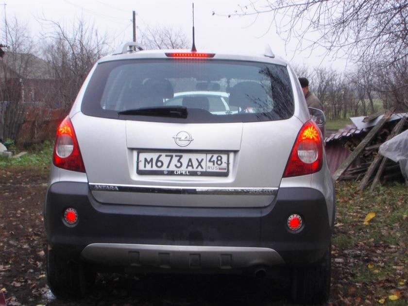

kvitiok43 Опубликовано 26 апреля, 2013 Жалоба Поделиться Опубликовано 26 апреля, 2013 Купил. прошпорт, полностью диодные.Ну качество - специально фоток побольше, чтоб ясно было, сборка далеко не конвейерная. особо порадовал отпечаток грязного пальца изнутри стекла=) сами светики неразборные. Но самое главное, герметичность похоже нормальная, хотя может по кругу герметиком пройдусь еще. Светят весьма ярко, но габаритное кольцо очень странное - диоды глубоко сидят, и вокруг них соответственно узкие и длинные колодцы отражатели. Направленность из за колодцев - оч сильная. Нафига это так делать - пока не понял. Вероятно дальность пучка достигали.Размеры: внешнее кольцо 100мм, внутреннее - 90, высота до шляпы -20, ну а шляпа конусная, максимально на 10мм торчит.Фишку уже поискал - некая стандартная, называется "Герметичный разъем 3-х контактный".Если не секрет то почем и где брали ,я тоже хочу поменять катафоты Ссылка на комментарий

магнитчик Опубликовано 4 мая, 2013 Жалоба Поделиться Опубликовано 4 мая, 2013 (изменено) Поставил.установка простая и удобная.1) снимаем бампер. напомню: по 4 самореза в арках, 4 пистона сверху, 4 снизу. Дергаем концы бампера в сторону - скорлупа снята. Не забыть про фишку парктроника.2) снимаем катафоты. между прочим они не круглые а овальные слегка.3) чертим контуры вырезаемых отверстий. я чертил по скотчу нужного размера=)4) лобзиком вырезаем дырки.5) вставляем фонари, центруем, по необходимости подравниваем дырки канцелярским ножом в нужную сторону.6) термоклей по периметру.7) проводка: 3 жилы от левого фонаря до правого и дальше к питанию. У меня провод только 2ух жильный был, пришлось распускать для третьей жилы. хомутами прихватил к проводке парктроника. Фишку-разъем к этим фаркам я так и не нашел а то бы поставил (отложил на потом).8) ввод в кузов: под правой фарой есть удачный пистон, в него и врезался, и дотянулся до фишки фары, к ней и подключился. кольцо - от габаритки, внутренний кружок - от ПТФ, которых, кстати, я лишился после замены фар на сатурновские.Заняло часа 2, фотки ночные, что успел - сфоткал, не ахти, но все видно.Что в итоге - катафоты убраны, добавился конструктив в виде колечек и туманок.Косяки - фарки смотрят слегка в сторону - при оочень малом угле рассеивания колечек - по оси машины свет раза в два слабее чем должно быть. Если смотреть на корму "из соседней полосы", то ближайше кольцо становится ярче, а дальнее совсем тускнеет.ПТФ - светят корректно, они несильно сфокусированы.Еще минус - все таки штатные места под овал, есть некий несходняк. общий вид днем и ночью с габаритками и без, вид под углом Изменено 4 мая, 2013 пользователем магнитчик 5 Ссылка на комментарий

kvitiok43 Опубликовано 6 февраля, 2014 Жалоба Поделиться Опубликовано 6 февраля, 2014 (изменено) Вот что у меня получилосьhttp://www.antara-club.ru/uploads/monthly_10_2013/post-5250-0-33229100-1381053970.jpg Изменено 6 февраля, 2014 пользователем kvitiok43 Ссылка на комментарий
NERSKY Опубликовано 6 февраля, 2014 Жалоба Поделиться Опубликовано 6 февраля, 2014 Вот что у меня получилосьhttp://www.antara-club.ru/uploads/monthly_10_2013/post-5250-0-33229100-1381053970.jpgштатные вскрывали? 1 Ссылка на комментарий
sergeyRED Опубликовано 6 февраля, 2014 Жалоба Поделиться Опубликовано 6 февраля, 2014 Вот что у меня получилосьhttp://www.antara-club.ru/uploads/monthly_10_2013/post-5250-0-33229100-1381053970.jpg это я так понял, в штатные катафоты вставлены диодные кольца..? Ссылка на комментарий
