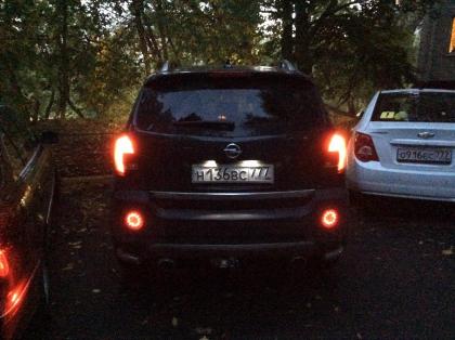

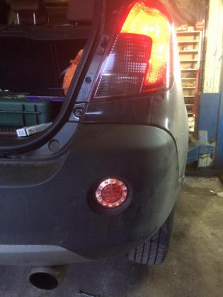

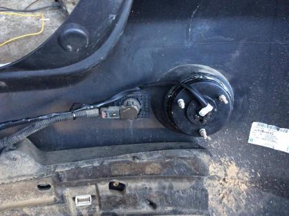

Kundius Опубликовано 20 февраля, 2015 Жалоба Поделиться Опубликовано 20 февраля, 2015 Поставил.установка простая и удобная.1) снимаем бампер. напомню: по 4 самореза в арках, 4 пистона сверху, 4 снизу. Дергаем концы бампера в сторону - скорлупа снята. Не забыть про фишку парктроника.2) снимаем катафоты. между прочим они не круглые а овальные слегка.3) чертим контуры вырезаемых отверстий. я чертил по скотчу нужного размера=)4) лобзиком вырезаем дырки.5) вставляем фонари, центруем, по необходимости подравниваем дырки канцелярским ножом в нужную сторону.6) термоклей по периметру.7) проводка: 3 жилы от левого фонаря до правого и дальше к питанию. У меня провод только 2ух жильный был, пришлось распускать для третьей жилы. хомутами прихватил к проводке парктроника. Фишку-разъем к этим фаркам я так и не нашел а то бы поставил (отложил на потом).8) ввод в кузов: под правой фарой есть удачный пистон, в него и врезался, и дотянулся до фишки фары, к ней и подключился.кольцо - от габаритки, внутренний кружок - от ПТФ, которых, кстати, я лишился после замены фар на сатурновские.Заняло часа 2, фотки ночные, что успел - сфоткал, не ахти, но все видно.Что в итоге - катафоты убраны, добавился конструктив в виде колечек и туманок.Косяки - фарки смотрят слегка в сторону - при оочень малом угле рассеивания колечек - по оси машины свет раза в два слабее чем должно быть. Если смотреть на корму "из соседней полосы", то ближайше кольцо становится ярче, а дальнее совсем тускнеет.ПТФ - светят корректно, они несильно сфокусированы.Еще минус - все таки штатные места под овал, есть некий несходняк. общий вид днем и ночью с габаритками и без, вид под угломОчень круто! Возьму ваш вариант за основу для себя Ссылка на комментарий

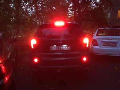

Kundius Опубликовано 29 августа, 2015 Жалоба Поделиться Опубликовано 29 августа, 2015 Теперь и я с диодными модулями вместо катафот 1 Ссылка на комментарий
qbraz Опубликовано 31 августа, 2015 Жалоба Поделиться Опубликовано 31 августа, 2015 Мне понравилось. Самое первое фото. Где с моккой. Ссылка на комментарий

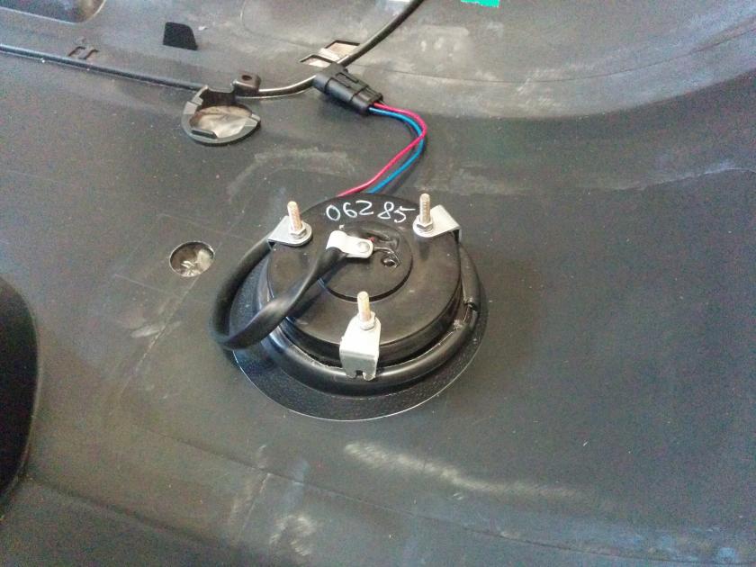

Artin Опубликовано 8 января, 2017 Жалоба Поделиться Опубликовано 8 января, 2017 Есть несколько советов по установке: Если выпиливать лобзиком, то его надо держать под наклоном, иначе можно зацепить внешнюю сторону.Выпиливать так, чтоб был приличный зазор, потом фонари проще поставить.Перед установкой пройтись наждачкой по торцам фонарей, там довольно острые заусеницы.Пролить клеем швы на фонарях, я залил суперклеем и пока полностью не встало, протер тряпкой.Залил клеящим пистолетом отверстия в фонарях, где выходят провода. У моих были довольно большие дырки. PS Для фиксации фонарей подошли простые мебельные уголки. Длины хватило идеально. 2 Ссылка на комментарий
