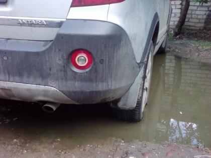

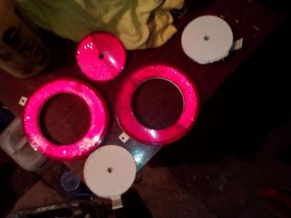

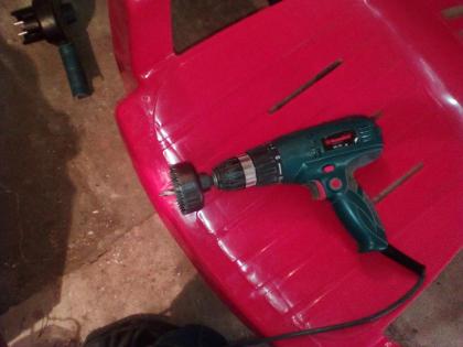

AlexPit Опубликовано 15 мая, 2017 Жалоба Поделиться Опубликовано 15 мая, 2017 и так началось - первые фото по врезке светодиодных фар в катафоты, работал фрезой по дереву на 64 мм., но по факту диаметр отверстия меньше на 0,5 мм., а сам размер фонарей на 0,7 мм. больше заявленного, дождь испортил все, в том числе и подключение, получить ровный диаметр сложно, уже сделал несколько косяков (царапины бор машинкой), так что ищу хром кольца с внутренним диаметром 64 мм. Сами катафоты у нас действительно овальные и немного согнутые. Ссылка на комментарий

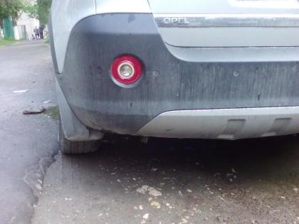

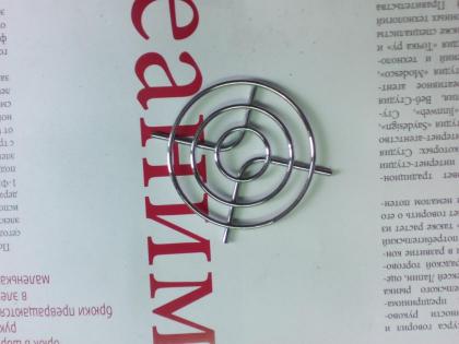

AlexPit Опубликовано 18 мая, 2017 Жалоба Поделиться Опубликовано 18 мая, 2017 внешний вид подправил, вот теперь мне нравиться как внешне они смотрятся...отправляю на ваш суд, за фотки не бейте... с телефона на скорую руку, подключение чуть позже, хром полукольца вот из этого, сажал на прозрачный герметик Ссылка на комментарий
Mixas100 Опубликовано 22 мая, 2017 Жалоба Поделиться Опубликовано 22 мая, 2017 внешний вид подправил, вот теперь мне нравиться как внешне они смотрятся...отправляю на ваш суд, за фотки не бейте... с телефона на скорую руку, подключение чуть позже, хром полукольца вот из этого, сажал на прозрачный герметикНу если честно как то не очень. Прозрачный глаз выделяется))Чисто мое субъективное мнение Ссылка на комментарий
Vladkhar Опубликовано 22 мая, 2017 Жалоба Поделиться Опубликовано 22 мая, 2017 (изменено) ну еще бы показали как светят..., а то я то считал, что катафот полностью меняется, а тут задумка по другому была. Изменено 22 мая, 2017 пользователем Vladkhar Ссылка на комментарий
Savelnik43 Опубликовано 22 мая, 2017 Жалоба Поделиться Опубликовано 22 мая, 2017 Рыбий глаз. Задумка была отличная а реализация(((((Руки у вас золотые конечно. Но на мой взгляд линза не к месту! Ссылка на комментарий

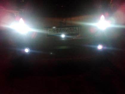

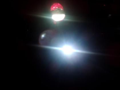

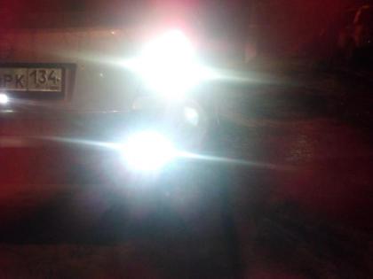

AlexPit Опубликовано 23 мая, 2017 Жалоба Поделиться Опубликовано 23 мая, 2017 вот фото сделанное ночью, по позже выложу вечернее время Ссылка на комментарий

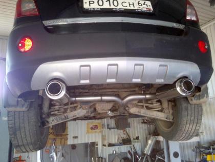

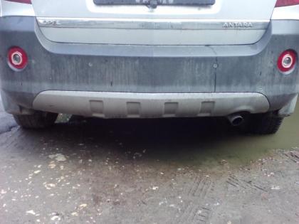

w_major Опубликовано 5 июля, 2017 Жалоба Поделиться Опубликовано 5 июля, 2017 (изменено) Себе решил проблему освещения при движении назад так:В темноте освещают достаточно хорошо, брал в Би-Би (Авто49). Цена вопроса вместе с проводами, чехлом для них, разъемами (3 шт.) и клеммами для подключения к штатной проводке в районе 500 р. Проводку тянул через рукав вместе с парк-трониковой за правым колесом. На фото выключены. Изменено 5 июля, 2017 пользователем w_major Ссылка на комментарий
kaib Опубликовано 5 июля, 2017 Жалоба Поделиться Опубликовано 5 июля, 2017 не сказать что фото передает всю глубину решения проблемы Ссылка на комментарий
