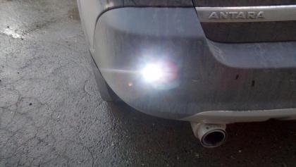

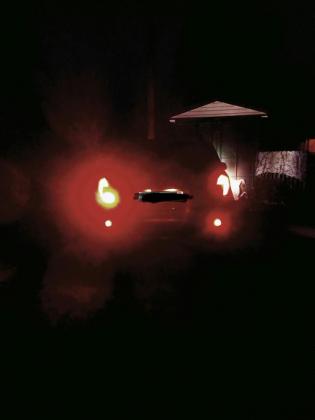

w_major Опубликовано 5 июля, 2017 Жалоба Поделиться Опубликовано 5 июля, 2017 не сказать что фото передает всю глубину решения проблемы Попытаюсь пояснитьсветодиодные ДХО с линзой, светодиод на весь диаметр 10Вт, корпус на гайке, провода от светодиода выходят через осевое отверстие в резьбе, все загерметизировано. Подключены через индивидуальные разъемы каждый к общему проводу под накладкой бампера, общий провод через третий разъем к проводам внутрь кузова к проводке к правому фонарю. Ссылка на комментарий

w_major Опубликовано 5 июля, 2017 Жалоба Поделиться Опубликовано 5 июля, 2017 (изменено) Блин, а я думал за счёт выхлопа.Какая фотка под руками была, а :rulez2: Это в другой ветке. Вот час назад сфоткал, еще не совсем темно, точнее совсем не темно (солнце только на горизонте). Изменено 5 июля, 2017 пользователем w_major Ссылка на комментарий

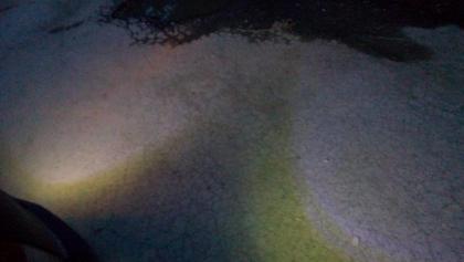

alekseenko_vs Опубликовано 5 июля, 2017 Жалоба Поделиться Опубликовано 5 июля, 2017 В темноте бы ещё фотку, вид спереди назад - чтобы пятно на дороге было видно без засветки фарами. Ссылка на комментарий

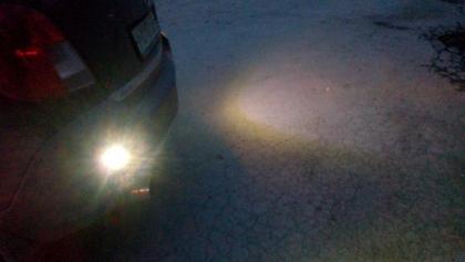

w_major Опубликовано 9 июля, 2017 Жалоба Поделиться Опубликовано 9 июля, 2017 (изменено) В темноте бы ещё фотку, вид спереди назад - чтобы пятно на дороге было видно без засветки фарами.По заказу зрителей. Сегодня приехал достаточно поздно - результат ниже:левый катафот и свет от правогооба пятна, малость разные - площадка не ровнаяОсвещают по бокам - в зеркала отлично видно (назад всегда езжу только по зеркалам - крутиться на сидушке не люблю) Изменено 9 июля, 2017 пользователем w_major Ссылка на комментарий
VLAD1971 Опубликовано 11 июля, 2017 Жалоба Поделиться Опубликовано 11 июля, 2017 Предполагаю -что по два диода в каждый катафот было бы гораздо лучше. Ссылка на комментарий
w_major Опубликовано 11 июля, 2017 Жалоба Поделиться Опубликовано 11 июля, 2017 (изменено) Предполагаю -что по два диода в каждый катафот было бы гораздо лучше.Не получится - или крепление катафота надо будет колхозить (просто на клей его сажать или какие скобы под гайки светодиодов вставлять). Изменено 11 июля, 2017 пользователем w_major Ссылка на комментарий

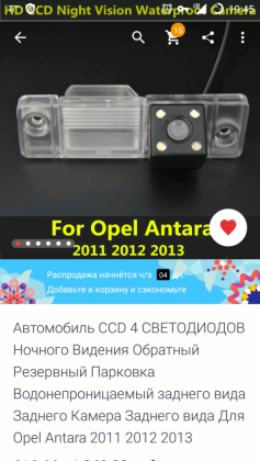

step Опубликовано 24 августа, 2017 Жалоба Поделиться Опубликовано 24 августа, 2017 Всем доброго времени суток! Хотелось поделиться:Наконец-то поставил вот такую альтернативу катафотам. Снял бампер, высверлил отверстия (9см) и установил диодные фонари(закрапил обычными уголками из леруа мерлен), запитал от противотуманки, промазал герметиком. На случай езды ночью задним ходом решил ставить камеру с 4 мя светодиодами. Ночью в деревне в полной темноте вполне сносная картинка на экране, можно смело передвигаться. Ссылка на комментарий
AlexPit Опубликовано 24 августа, 2017 Жалоба Поделиться Опубликовано 24 августа, 2017 главное чтобы это настоящая CCD была. а то я с этим уже сталкивался, настоящей камере даже подсветки не надо, жаль что вы лишились катафотов, без них нельзя. могут ночью в зад въехать об этом уже писалось выше Ссылка на комментарий

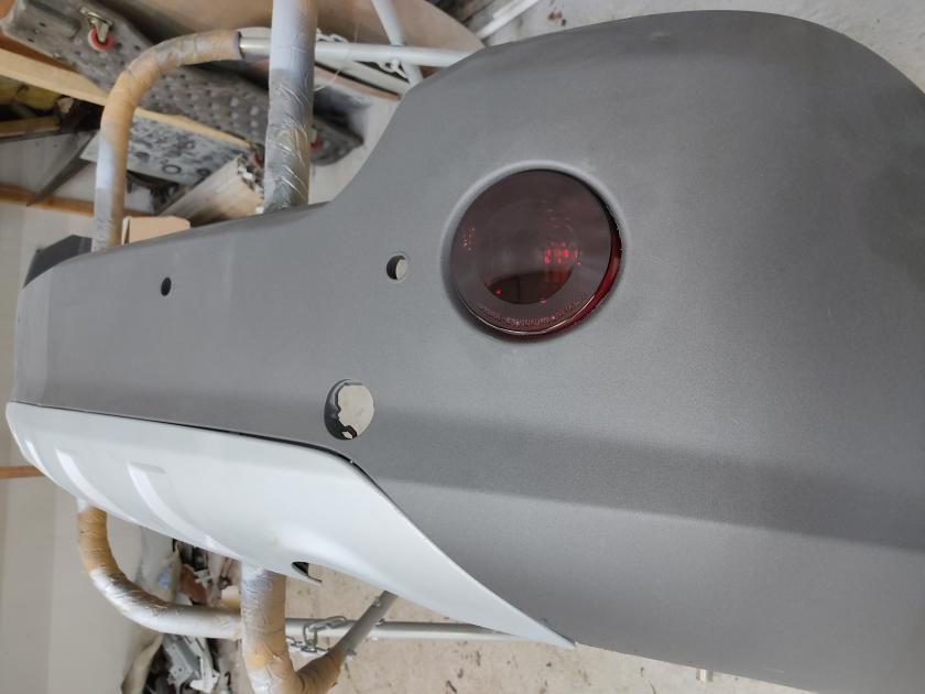

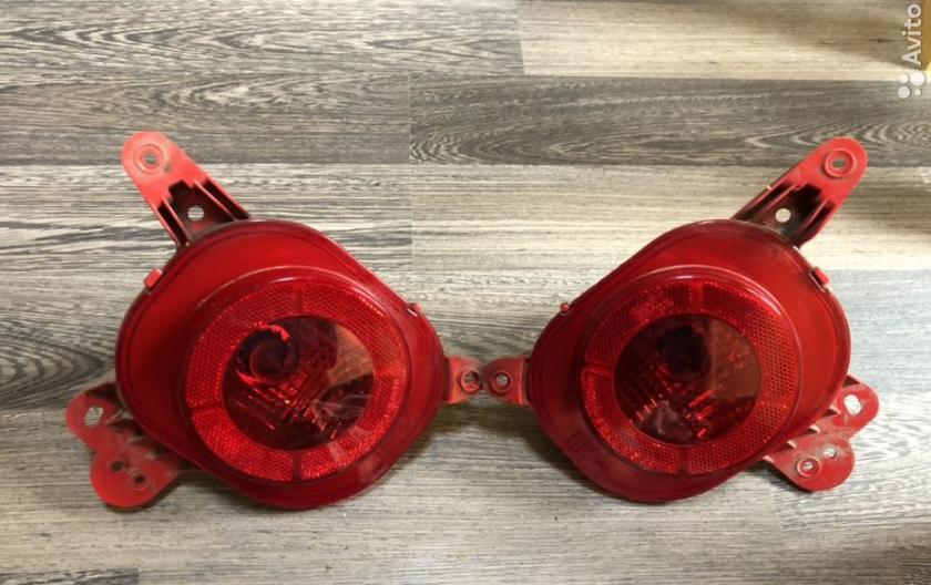

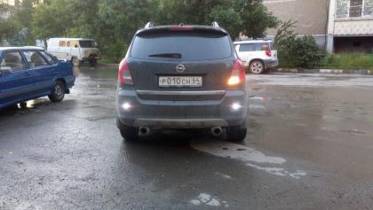

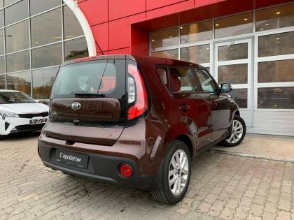

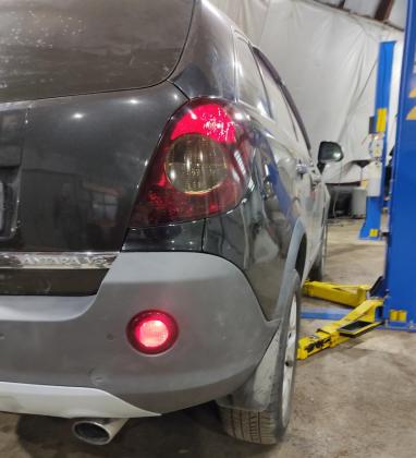

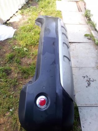

Aleksey AnTaRa Опубликовано 4 ноября, 2021 Жалоба Поделиться Опубликовано 4 ноября, 2021 (изменено) Всем снова Здрасьте! Если кто меня не знает, я тот кто внедряет в Антару детали из других авто, зная их физические параметры. Для понимания, что я делаю и как https://www.antara-club.ru/index.php/topic/4840-kak-zamenit-ruchku-akpp/?p=328358Но речь не об этом. Внедрил в задний бампер Антары катафоты от Kia Soul II рестайлинг, модельный ряд 2016-2019 {Фото 1 и 2}. Каждый ПТФ от Киа Соул обошёлся с разбора с zzap по 600р, брал со сломанными креплениями, которые для моей Антары не имели смысла. Крепежным соединением являлась их посадочная платформа. Артикулы: 92405-B2600 - левый ПТФ, 92406-B2600 - правый ПТФ. Можно было для красоты ещё добавить эстетики и купить декоративные накладки 86657-B2500 накладка левой ПТФ, 86658-B2500 накладка правой ПТФ,... но Я остановился на ПТФ! --> {Фото 5}. В итоге, ПТФ затонировал под цвет задних фонарей и не зря, слепят как ПТФ на уровне в 50 см от пола - они нереально! Это при том что запитаны от габаритов {Фото 4}. Диаметр ПТФ от Киа Соул полностью совпадает с диаметром светоотражателей Антары {Фото 3}, при этом их диаметр полностью совпадает со стандартом американских грузовиков - тягачей, для тех кто хочет что-то другое - на алиэкспрессе они соответствуют в 4 дюйма! p/s. Платформа форума загружает фото по своему алгоритму, перестраиваю содержимое под алгоритм загрузки фото. Спасибо за понимание! Изменено 4 ноября, 2021 пользователем Aleksey AnTaRa Ссылка на комментарий
