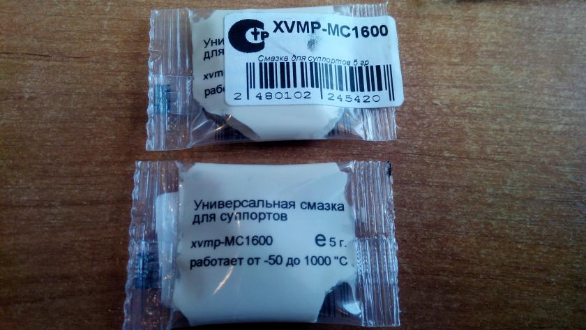

kudan01 Опубликовано 29 сентября, 2014 Жалоба Поделиться Опубликовано 29 сентября, 2014 да по фэншую типа нужна смазка на основе силикона.... вот тут народ распинался http://forum.onliner.by/viewtopic.php?t=523656&start=0но я себе заложил литол, он не сильно густой, нормально будет. по температуре будет же повыше.салидол, он натягивает влагу. Ссылка на комментарий
Vovka++ Опубликовано 29 сентября, 2014 Жалоба Поделиться Опубликовано 29 сентября, 2014 Вот тут Jet Li расписывал. Ссылка на комментарий
S@chok Опубликовано 29 сентября, 2014 Жалоба Поделиться Опубликовано 29 сентября, 2014 Литол ни в коем случае нельзя засовывать в направляющии суппортов. Ссылка на комментарий
kudan01 Опубликовано 1 октября, 2014 Жалоба Поделиться Опубликовано 1 октября, 2014 (изменено) Литол ни в коем случае нельзя засовывать в направляющии суппортов.обоснуйте.... если ничего нету под рукой , то выбирать по характеристикам из графитки, салидол, литол.конечно же лучше всех будет литол Основные эксплуатационные характеристики Литола: высокая коллоидная, химическая и механическая стабильности, водостойка даже в кипящей воде, при нагревании не упрочняется. Работоспособна при температуре -40…+120°С, Изменено 1 октября, 2014 пользователем kudan01 Ссылка на комментарий

Gadfly Опубликовано 20 марта, 2017 Жалоба Поделиться Опубликовано 20 марта, 2017 да что вы мучаетесь? Есть спецсмазки для направляющих тормозов и тормозных цилиндров. Спрашивайте в магазинах. Ссылка на комментарий
kudan01 Опубликовано 20 марта, 2017 Жалоба Поделиться Опубликовано 20 марта, 2017 В рознице правильных смазок нету. Ссылка на комментарий
