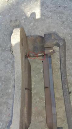

Влаdимир Опубликовано 3 мая, 2018 Жалоба Поделиться Опубликовано 3 мая, 2018 (изменено) Чтоб два раза не вставать.Недели три назад появился непонятный звук следующего характера:После активной езды, при попадании в пробку (или иное место где активно используется педаль тормоза) от колес при торможении (и последующем плавном отпускании тормоза) раздается звук, изнутри автомобиля ощущаемый как вибрация телефона на беззвучном режиме. Если в момент звука положить руку на КПП или еще на какую-нибудь статичную внутреннюю) поверхность автомобиля, ощущается мелкая мелкая вибрация.Износ колодок по 50% перед и зад.Износ дисков небольшой.Пробег авто 55 000 км.Внимание вопрос.Что это за фигня жужжит(вибрирует)?Примерно год такая-же фигня меня преследовала, симптомы появления идентичны 100%, только добавлю- зимой практически не бывает, в основном летом при скорости 10-20 км/ч после активной езды между пробками. Скрежет возникает достаточно громкий особенно при открытом окне проезжая между плотными заборами или т.п.. Заменил задние диски на ATE, колодки по кругу, также колодки ручника, официалы (г.Самара ул.Урицкого, больше ни ногой туда) правда сначала указали на диски и взялись проточить (убрать кромку с 0,5 мм) результат -0. Появляется периодически, пропадает в основном и надолго при охлаждении. Вывод: появляется при нагреве после активной езды, зимой практически отсутствует т.к. достаточно охлаждается.... В общем нашел вчера причину, благодаря купленным новым передним дискам и теплому майскому деньку, вот фото:Это-причина.Вот это место издавало звук задевая за торец диска который достаточно хорошо закородировал благодаря зимней химии.Цикличность издаваемого звука обусловлена неоднородностью мест коррозии. Изменено 3 мая, 2018 пользователем Влаdимир 1 Ссылка на комментарий

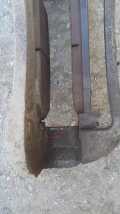

Влаdимир Опубликовано 3 мая, 2018 Жалоба Поделиться Опубликовано 3 мая, 2018 Вот еще фото Ссылка на комментарий
Евгений26 Опубликовано 3 мая, 2018 Жалоба Поделиться Опубликовано 3 мая, 2018 Это вопрос решается за час обстукиванием ржавчины в очках и перчатках.На новых дисках через 20 тысяч будет тоже самое.Снова менять? Ссылка на комментарий
Влаdимир Опубликовано 3 мая, 2018 Жалоба Поделиться Опубликовано 3 мая, 2018 Дискам с фото 4,5 года - оригинал, т.е задевать начали через 3.5 года, в начале прошлого года установил АТЕ на заднюю ось , прошло год с небольшим пробег за это время около 20 т.км цвет новых дисков и не намека на ржавчину (решать конечно Вам, менять или оббивать), может состав химии зимней поменяли? Но ключевое слово которое хотел озвучить это причина скрежета, а не как с ним бороться, и фото в помощь тем кто столкнется с такой проблемой. Симптомы, шерстя просторы интернета, примерно как у меня множество, а вот ответов : сточить, оббить боковую кромку, чтобы колодки не задевало, камушки в защитный кожух попадают и еще масса всяких предположений...... Ссылка на комментарий
Евгений26 Опубликовано 3 мая, 2018 Жалоба Поделиться Опубликовано 3 мая, 2018 На родных дисках 5 лет. Уже 3 раза отбивал. 84 тыс.км.Причина известна давно - материал оригинала. Ржавеет моментально. Ссылка на комментарий
