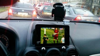

ff2007 Опубликовано 2 марта, 2015 Жалоба Поделиться Опубликовано 2 марта, 2015 Попытка №2 написать отчет. Первая на фин. стадии куда-то деласьЗадался вопросом сделать держатель для планшета 7". Уже распечатал чертежи из темы выше, но пластик нашел 3 мм и он мне показался слабоват. Наткнулся в сети на крепеж с набором держателей- на подголовник, присоска и то, что решил мне надо- на решетку дефлектора системы вентиляции. Заказал, пришло.Крепление оказалось полной хренью-болтается и планшет норовит смотреть вниз. Поэтому начал переделку.Первым делом обрезал рога держателя планшета, т.к. они рассчитаны на планшеты толщиной до 3 см. Обрезал, посадил на клей, места фиксации планшета дополнительно проклеил освободившимися резинками. От крепления на решетку взял только разборный фиксатор, на который цепляется держатель. Т.к. изначально решил не закрывать дисплей и вешать планшет на решетку, то после нескольких экспериментов самыми лучшими для этой цели оказались ..... мебельные крючки (цепляются за стопор в выкатном механизме мяг. мебели, цена 15руб.).Из пластика сделал основу конструкции, в которую вмонтировал фиксатор на 2 винта и крючки посадил тоже на винты (на них было по 3 отверстия, нижнее я отрезал-оказались длинноваты). Третья по счету модель оказалась (на сегодня :-)))) окончательным вариантом, покрасил черн. краской, тыльную сторону, что к панели, обклеил виброматериалом, на загибы крючков надел термоусадку. Что получилось:Основа с крючками и фиксатором Изделие в сбореИ на панелиВчера поездил по городу, не болтается, тест небольшими кочками тоже прошел. До лета еще время есть, может что переделаю, может что вы дельное подскажете. Ссылка на комментарий

VLAD1971 Опубликовано 4 марта, 2015 Жалоба Поделиться Опубликовано 4 марта, 2015 Разобьются ламели воздуховодов -пойдёт скрип.Делал крепёж планшета на средний воздуховод через 3000 км скрип - очень не приятно.00 Ссылка на комментарий
ff2007 Опубликовано 5 марта, 2015 Жалоба Поделиться Опубликовано 5 марта, 2015 (изменено) Разобьются ламели воздуховодов -пойдёт скрип.Делал крепёж планшета на средний воздуховод через 3000 км скрип - очень не приятно.00Я разгрузил на два воздуховода, значит должно хватить на 6000 км :-) .Но я навигатором постоянно не пользуюсь, только на период отпуска, да когда в соседние города изредка выбираюсь (Кемерово, Новосибирск). Может поэтому скрип отодвинем.В комплектации есть крепеж на присоске на стекло, но фишка в том, что в Казахстане с 14-го года на лоб. стекле запрещено что-либо вешать, кроме узкой полоски порядка 7 см. сверху! Поэтому и заморочился крепежом не на лобовом. Голову из-за этого менять не буду, т.к. вниз смотреть совсем неудобно.Думал снизу моего крепления присобачить пару маленьких присосок, чтобы частично разгрузить крючки и убрать свободные колебания по горизонтали, но к панели присоски не липнут. Буду думать. Изменено 5 марта, 2015 пользователем ff2007 Ссылка на комментарий
ff2007 Опубликовано 5 марта, 2015 Жалоба Поделиться Опубликовано 5 марта, 2015 Желательно сделать фото с боку, а то мало информации крепежа к воздуховодам.Обещанные фото:От панели оттягивается низ миллиметров на 5-7, крепление для неплохих дорог, если на скорости сильно на яме тряхнет, то может слететь. Поэтому надо что-то думать о доп. креплении снизу. Уже думал кронштейн резинкой от денег к большой крутилке цеплять :-))))) Ссылка на комментарий

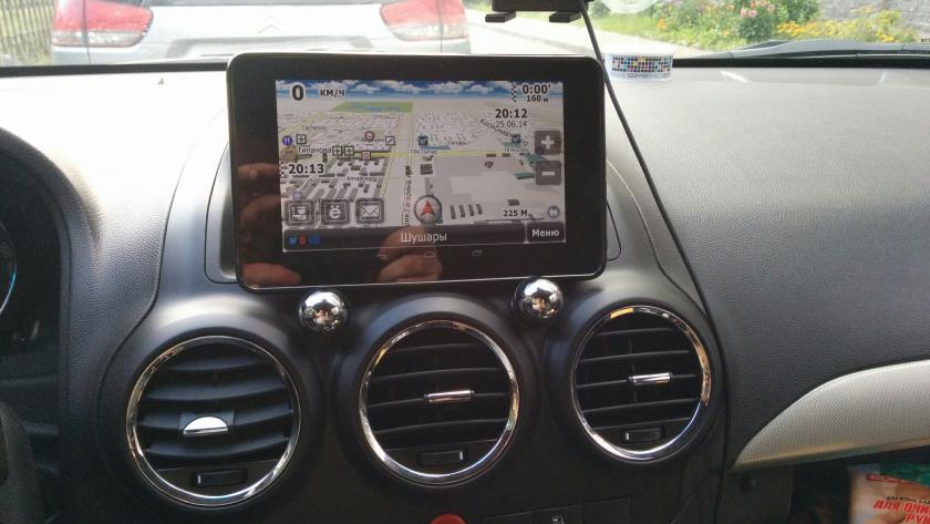

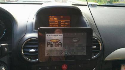

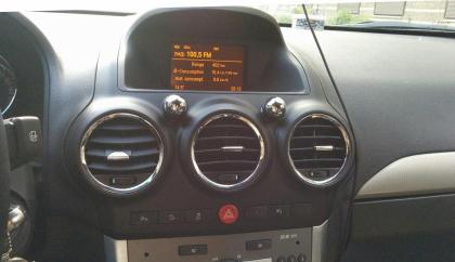

qbraz Опубликовано 5 марта, 2015 Жалоба Поделиться Опубликовано 5 марта, 2015 (изменено) да, как-то грузнова-то не помню, вроде где-то постил свой вариант или нет... Два steelie, два варианта постановки планшета. Снимается планшет одной рукой. Магниты очень гармонично вписываются в наш интерьер. Звук по БТ через AUX. Все штатные кнопки и приборы доступны: Изменено 5 марта, 2015 пользователем qbraz Ссылка на комментарий

qbraz Опубликовано 5 марта, 2015 Жалоба Поделиться Опубликовано 5 марта, 2015 (изменено) сами магниты к панели клеятся на 2х сторонний скотч 3М (в комплекте)к планшету ответную часть магнита (я клеил не на сам планшет, а на чехол) вот изображения steelie: Изменено 5 марта, 2015 пользователем qbraz Ссылка на комментарий
