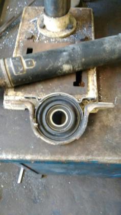

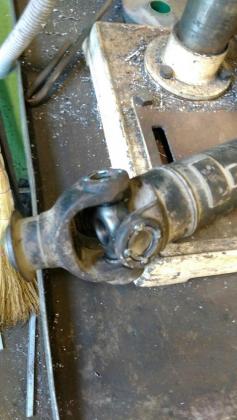

А где вы делали кардан?
Хотите приехать в Вологду? ;)
Делал на СТО у друга.

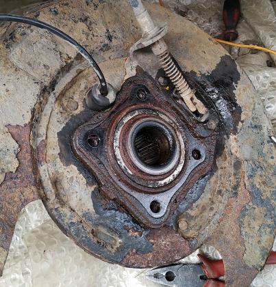

я на гудящем подшипнике проехал сейчас  в отпуске 4850 км (общий пробег 131000 км )  люфта нет,  биения руля нет,  есть большое кол-во смазки на входе шруса в ступицу (видимо выдавило наружу),
но поменяю на этой неделе, т.к. шумит в диапазоне от 60 до 90 км/ч, когда только начинал гудеть  диапазон был 80-85 км/ч
заказал ступицу в сборе от фирмы TORQUE номер PL946 за 3770 руб.
Изменено пользователем gremih

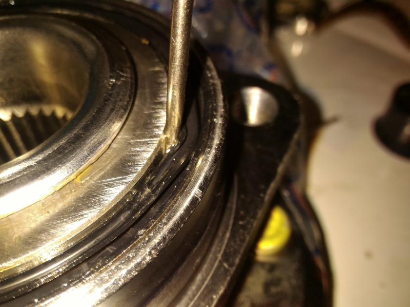

решил добиться возможности добавить нормальной смазки.
Оказалось это возможно и не очень сложно.
Для этого надо поддеть и вытащить наверх защитный метал обод, за ним находится резина типа сальника (но это место  вращается, поэтому аккуратнее с сальником), за которым есть большая щель (для иглы) к шарикам.
напихав туда смазки (голубая Мобил 222) аккуратно  ставим обод на место, он заходит с натягом, а так как его "обязанность" предохранять сальник от внешних воздействий он никуда оттуда из-за наших действий не выползет.

на ступицах в месте входа шруса нет смазки?, если там смазка то это ступичный (при неисправном смазку выдавливает при долгой езде от 1000 км)

При плохом ступичном смазку "выпирает" наружу, т.к. идет разогрев шариков и скользящей поверхности подшипника, что приводит к снижению вязкости смазки и повышению ее текучести, но это если она там есть!  ибо если ее фактически чуть-чуть набили,  то и наружу ничего не полезет.
