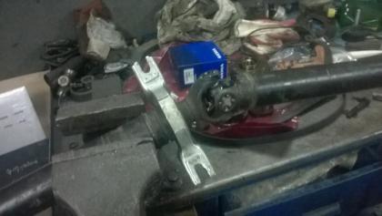

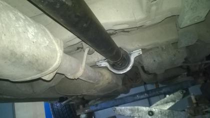

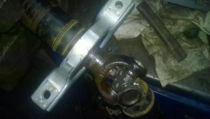

Саныч с Опубликовано 7 февраля, 2017 Жалоба Поделиться Опубликовано 7 февраля, 2017 (изменено) Сегодня в обед привезли подвесной, заказывал от Санта Фе, заехал к парням в "сервис", ну и оставил на ремонт. После 17-00 заехал : заменили подвесной и пыльник наружного шруса переднего. Прокатился, на всех скоростях проверил. Как же всё таки хорошо,когда тихо. :yahoo: В общем гул побеждён. А предыдущий подвесной был очень хреново сколхожен: приварен криво и прикручен тоже. От Санта Фе профрезеровал установочные отверстия на 5 мм наружу каждое, межцентровое расстояние 190 мм должно быть. И он встал, как там и был всегда. :cool2: Но опять же засада - потёк сальник в заднем мосту, в общем всё не слава богу. Что ж будем менять на тойотовский. Изменено 7 февраля, 2017 пользователем Jet Li 1 Ссылка на комментарий

Romario Опубликовано 8 февраля, 2017 Жалоба Поделиться Опубликовано 8 февраля, 2017 Сегодня в обед привезли подвесной, заказывал от Санта Фе, заехал к парням в "сервис", ну и оставил на ремонт. После 17-00 заехал : заменили подвесной и пыльник наружного шруса переднего. Прокатился, на всех скоростях проверил. Как же всё таки хорошо,когда тихо. :yahoo: В общем гул побеждён. А предыдущий подвесной был очень хреново сколхожен: приварен криво и прикручен тоже. От Санта Фе профрезеровал установочные отверстия на 5 мм наружу каждое, межцентровое расстояние 190 мм должно быть. И он встал, как там и был всегда. :cool2: Но опять же засада - потёк сальник в заднем мосту, в общем всё не слава богу. Что ж будем менять на тойотовский. доброе утро! а по подробнее можно про подшипник от санта фе, от какого или каталожный номер. Ссылка на комментарий
Иванович Опубликовано 8 февраля, 2017 Жалоба Поделиться Опубликовано 8 февраля, 2017 (изменено) Таки поиск рулит: http://www.antara-club.ru/index.php/topic/2606-kardannyi-val/?p=206422Может какие то обновленные номера есть... Изменено 8 февраля, 2017 пользователем Иванович Ссылка на комментарий
