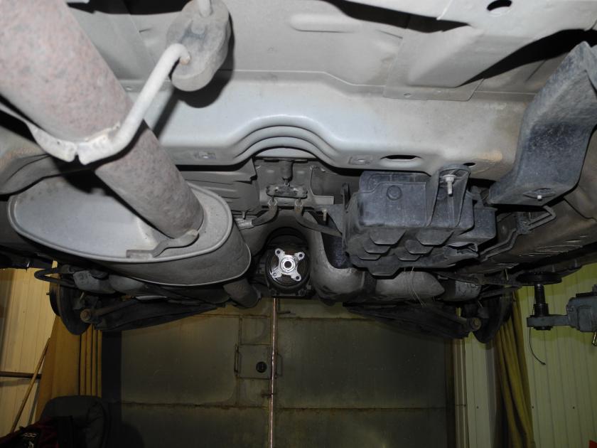

Алексан Опубликовано 30 марта, 2017 Жалоба Поделиться Опубликовано 30 марта, 2017 Добрый день , только что сняли задний мост и мой антарик стал пер.приводный , едет нормально но не привычно на гололёде. горит только одна ошибка. фото выложил. Ссылка на комментарий
S@chok Опубликовано 30 марта, 2017 Жалоба Поделиться Опубликовано 30 марта, 2017 Ну как я и говорил, ошибка по полному приводу. Система не может опросить муфту, т.к. её нет. Могут быть траблы с ABS. Ссылка на комментарий
Алексан Опубликовано 30 марта, 2017 Жалоба Поделиться Опубликовано 30 марта, 2017 (изменено) Ну как я и говорил, ошибка по полному приводу. Система не может опросить муфту, т.к. её нет. Могут быть траблы с ABS. Нет с абс все норм пока, только при пробуксовке треск стоит и курсовая высвечивает ..Как я уже писал выше , появился гул на небольших скоростях потом после пробега с ним где то 4500 км он начинался с малых скоростей , покатался по СТО причину нашли в заднем редукторе. Сегодня с утра сняли редуктор, слили масло (оно было чистое т.к. менял) , и начали искать причину ( я надеялся на опорные подшипники ), оказалось что нет и мы начали бомбить весь редуктор.Причина гула на последнем фото , подскажите пожалуйста как он разбирается если кто знает ??? Изменено 30 марта, 2017 пользователем Алексан Ссылка на комментарий
