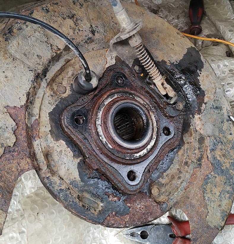

gremih Опубликовано 6 июля, 2019 Жалоба Поделиться Опубликовано 6 июля, 2019 (изменено) накрылась левая задняя ступица. начал снимать и столкнулся с проблемой что старая ступица не отсоединяется от тормозного щита.На скрине видно что никаких препятствий или доп креплений нет.Т.е. щит должен свободно отойти от поз 44 и поз 49.Да, от 44 отсоединился без проблем. А вот ступицу не выбить из щита. Понимаю, что прикипела сильно, очень сильно. В ТИС написано все просто, открутить 4 болта сзади (кстати они утоплены и нужна головка на 13 удлиненая) и будет счастье. (Фиг, а не счастья будет :evil: , 4 часа сека и 0 результат. Собрал обратно пока.)А стоит этот щит больше 4000 руб, как то жалко из-за ржавщины столько тратить. Какие варианты могут быть по разъединению? Изменено 6 июля, 2019 пользователем gremih Ссылка на комментарий
