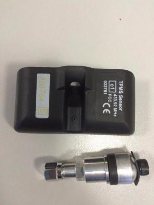

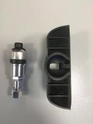

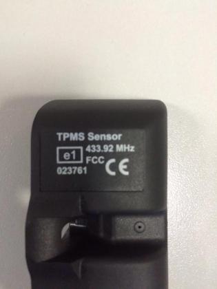

HaMLeTT Опубликовано 24 апреля, 2016 Жалоба Поделиться Опубликовано 24 апреля, 2016 Есть такой датчик "Mobiletron txs057"Производитель заявляет его как замена оригинальному. В перечне есть и наша Antara.Может кто-то пробовал его установить? А то один датчик вышел из стороя, а оригинал за 4500 покупать жаба душит. Этот за 2000 продают. Ссылка на комментарий
