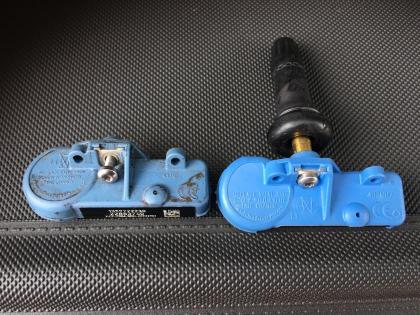

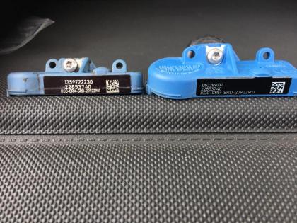

Терик Опубликовано 3 апреля, 2017 Жалоба Поделиться Опубликовано 3 апреля, 2017 Постараюсь свои выложить в хорошем качестве. Вид абсолютно новых. Что там можно восстанавливать- не совсем ясно.Расковырять компаунд в старом, поменять батарейку, воткнуть это в новый корпус с новым соском, залить по новой- это экономически выгодно???Да китайцам проще и дешевле новый сделать, имхо ) Ссылка на комментарий
S@chok Опубликовано 3 апреля, 2017 Жалоба Поделиться Опубликовано 3 апреля, 2017 Смотря каким китайцам. На производстве конечно проще новый сделать. Ссылка на комментарий
