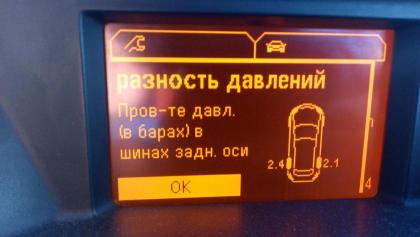

kaib Опубликовано 14 июня, 2018 Жалоба Поделиться Опубликовано 14 июня, 2018 Вот мой Ссылка на комментарий

w_major Опубликовано 24 августа, 2018 Жалоба Поделиться Опубликовано 24 августа, 2018 Не вопрос.Накачайте 2 колеса до 3.0, а два спустите до 1,8.И ничего не случится. Ничего не увидите.Я пользу всей этой системы увидел один раз.Накачал колеса до 2,4.Один из ниппелей стал травить так, что за 20 минут давление упало до 1,3.Вот для чего все это нужно.Кстати, это было переднее правое колесо.Шел и по трассе и по городу. Никаких утягиваний в сторону или каких то симтомов, как на жигулях с передним приводом не было вообще.Словил сегодня саморез. Все работает как надо, но не так как Вы пишите. разница 0,3 бар - сразу ругаться начала. Ссылка на комментарий
