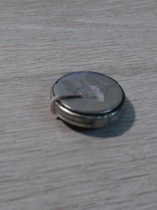

chem407 Опубликовано 22 октября, 2019 Жалоба Поделиться Опубликовано 22 октября, 2019 ...В GM-овских датчиках не просто батарейки, а аккумуляторы....Откуда вы это берёте? Обычная батарейка там CR2050 (или CR2045 точно не помню). Купить такую в России не смог, ближайшая только 2032, но её ёмкость значительно меньше. Заказал на Али 4 штуки CR2050. Перепаял пока 2 датчика на летних, оставшиеся 2 видимо придётся паять к следующему лету. А то, что датчик начинает работать после пробега - так это он не заряжается, а просто нагревается вместе со всем колесом. При этом напряжение батарейки немного поднимается. Вот и весё. 1 Ссылка на комментарий
bolex Опубликовано 22 октября, 2019 Жалоба Поделиться Опубликовано 22 октября, 2019 ...В GM-овских датчиках не просто батарейки, а аккумуляторы...Ещё один неверующий нашёлся... неужели пару страниц назад трудно почитать? Ведь всё разжёвано давно.... Купить такую в России не смог, ближайшая только 2032, но её ёмкость значительно меньше. Заказал на Али 4 штуки CR2050. ...Я тоже "родных" не нашёл, потому просто запараллелил 2 шт. 2030, один датчик стоит и работает, второй лежит в резерве. Ссылка на комментарий
