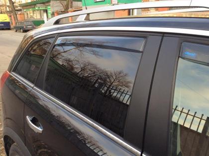

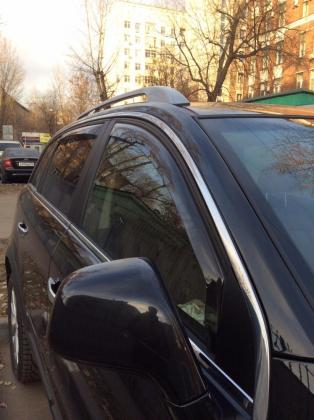

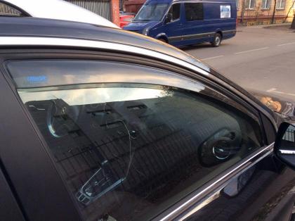

Kundius Опубликовано 23 ноября, 2014 Жалоба Поделиться Опубликовано 23 ноября, 2014 Поставил на днях вот такие дефлекторы. Крепятся под резинку. Вроде не шумят. Я доволен. Хотелось бы конечно что бы пошире были, но других с таким креплением не нашел. Вот фото 1 Ссылка на комментарий
Sergey_Vot Опубликовано 23 ноября, 2014 Жалоба Поделиться Опубликовано 23 ноября, 2014 (изменено) Поставил на днях вот такие дефлекторы. Крепятся под резинку. Вроде не шумят. Я доволен. Хотелось бы конечно что бы пошире были, но других с таким креплением не нашел.Вот фоточто за фирма? как называются? и где брал? брал клеющиеся отрываются в течении месяца, на автоджине всё облазил говорят для антары вставных не делают. Изменено 23 ноября, 2014 пользователем Sergey_Vot Ссылка на комментарий
AGrus Опубликовано 23 ноября, 2014 Жалоба Поделиться Опубликовано 23 ноября, 2014 (изменено) Спасибо за информацию. Ищу именно такие. Можно контакты, где-что-по какой цене?В Питере нет такого...Придется к москвичам обращаться. Изменено 23 ноября, 2014 пользователем AGrus Ссылка на комментарий
Kundius Опубликовано 23 ноября, 2014 Жалоба Поделиться Опубликовано 23 ноября, 2014 http://www.4rn.ru/catalog/deflectors/3559/12060http://www.4rn.ru/catalog/deflectors/3559/12061Угощайтесь) по цене на мой взгляд довольно гуманно, да и привезли быстро, установка занимает 15 мин. Правда пока резинка чучуть не растянется будет срабатывать ограничитель окон, но это пройдёт (из опыта на предыдущей машине)Сразу минус озвучу, что б потом никто не ругал) в местах где стекло примыкает к дефлектору в закрытом положении будет по контуру затёртость, если готовы, то пожалуйста. Меня это устраивает больше чем клеящийся дефлекторИзготовитель - Германия, Фирма - ClimairСпасибо за информацию. Ищу именно такие. Можно контакты, где-что-по какой цене?В Питере нет такого...Придется к москвичам обращаться.Попробуйте поискать дефлекторы не для антары а для каптивы, может такой поиск даст результат в вашем городе. Ан дефлекторах так и пишут "антара/каптива"Посмотрел, у фирмы где покупал есть доставка по России) без дефлекторов не останетесь) Ссылка на комментарий
