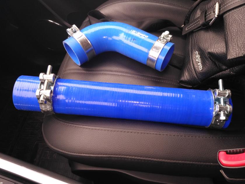

Надеюсь, что победил проблему. Купил прямой силиконовый патрубок в обычном магазине запчастей. Утверждают что возят из Польши, но думаю, что Китай. Стенка более 5мм армирование в 4 слоя, шаг армирующей ленты малый и читается на поверхности. Обозначений кроме диаметра 60мм нет. Цена 22руб. За 1 см. Второй патрубок решил взять фирменный от Хорс. Он один в один с родным, стоит в сравнении с таким же не Хорс в 2 раза дороже 880р. Он также армирование в 4 слоя, но стенка на 1мм тоньше чем у прямого. Поставил все на силовые хомуты от Robust. Самостоятельно установить не смог, т.к. не имею инструмента, поставили на сто за 1 т.р. (спасибо Vlad у, предупредил о необходимости хорошего инструмента). Снимали все колено, монтировали на столе и потом установили на место. С подъемником ушло чуть более часа. Посторонний звук похожий тихий свист при наборе скорости ушел. На родном прямом патрубке внешне дефектов не нашли. При установке силиконового прямого, вернули на него манжету скольжения, т.к конструктивно он трётся об какой то блок. Как то так...
А что ж номер прямого не сфотали?
И хомуты зачетные. Что за фирма?
Родные узкие стоят...
Повторюсь, на прямом патрубке никаких обозначений нет кроме диаметра, да и тот при отрезке от хлыста на мой экземпляр не попал. Хомуты Robust из магазина скобяных изделей, скорее всего КНР. Диаметр на фото не подошел потом взял побольше до 75мм. Цена по 80р. За штуку. Обортовка есть, но плохо выраженная, надеюсь для силикона не страшно, зажимают, конечно, намертво.
Здорово сделали! Берём на вооружение хомуты! У себя ещё раз полезу смотреть, при разгоне есть непонятное шуршание от турбины, хотя ошибки все ушли и видимых дефектов на других патрубках нет...
Ну и толстые они...
Так у нас и посадочное место миллиметров 20 и даже больше везде...
Самое то.
На всякий случай - я про хомуты.
Сегодня стоял в пробке, справа Камаз с нульца. По ходу у него такие же хомуты.
