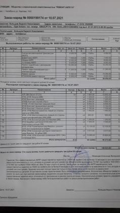

Kursiff Опубликовано 14 июля, 2021 Жалоба Поделиться Опубликовано 14 июля, 2021 Друзья, чего-то я в панике.посмотрите, может что этим варварам сказать.по моему перебор какой-то Ссылка на комментарий
Олег_Иванов Опубликовано 14 июля, 2021 Жалоба Поделиться Опубликовано 14 июля, 2021 Нихрена себе- маслице на 13600 р. зарядили...Там ZIC в оригинале идет, он по 600 р. где-то за литр.Подозреваю, что и по остальным ЗЧ так же зарядили. 1 Ссылка на комментарий
Kursiff Опубликовано 14 июля, 2021 Жалоба Поделиться Опубликовано 14 июля, 2021 Нихрена себе- маслице на 13600 р. зарядили...Там ZIC в оригинале идет, он по 600 р. где-то за литр.Подозреваю, что и по остальным ЗЧ так же зарядили.Я вот пытаюсь в exist смотреть з/ч. Но по фото не могу определить как называется.. Ссылка на комментарий
Airtank Опубликовано 14 июля, 2021 Жалоба Поделиться Опубликовано 14 июля, 2021 Нихрена себе- маслице на 13600 р. зарядили...Там ZIC в оригинале идет, он по 600 р. где-то за литр.Подозреваю, что и по остальным ЗЧ так же зарядили. Соглашусь, на масле можно тысяч 8 сэкономить. А по запчастям можно посмотреть в интернете по ценам/наличию, скорее всего, что тоже можно подешевле найти и привезти свои. Однако, в таком случае, даст ли сервис гарантию? Ну и для статистики: сколько коробка прошла, какой режим езды? Ссылка на комментарий
Kursiff Опубликовано 14 июля, 2021 Жалоба Поделиться Опубликовано 14 июля, 2021 Нихрена себе- маслице на 13600 р. зарядили...Там ZIC в оригинале идет, он по 600 р. где-то за литр.Подозреваю, что и по остальным ЗЧ так же зарядили. Соглашусь, на масле можно тысяч 8 сэкономить. А по запчастям можно посмотреть в интернете по ценам/наличию, скорее всего, что тоже можно подешевле найти и привезти свои. Однако, в таком случае, даст ли сервис гарантию? Ну и для статистики: сколько коробка прошла, какой режим езды?Пробег 130000. Не гонял в принципе. Гарантию дают год, но ремонт коробки 148000руб мне кажется перебор Ссылка на комментарий

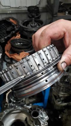

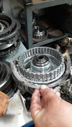

antara2.2 Опубликовано 26 января, 2023 Жалоба Поделиться Опубликовано 26 января, 2023 Всем доброго времени! Сразу оговорюсь, я не ремонтник, и не работаю в сервисе, неспешно ковыряю свою антарку последние 2 месяца. Интересный и непонятный вариант с проблемой АКПП. Авто антара 2012 2.2 дизель. Около полугода вялой эксплуатации начались пинки при сбрасывании скорости, и появилась машинка с ключиком. В итоге к ней присоединился джекичан, ошибки - p0700 и p2714. В итоге ехал в пробке и просто встал - жму на газ, обороты растут, но не едет (ни одна передача, даже в ручном режиме). Заглушил, подождал 5 минут - поехала! Я бы сказал рванула с места. Но хватило ненадолго, через несколько минут встал на светофоре и опять то же самое. Решил действовать. Поменял масло - не помогло. Слилась черная жижа, хотя масло менялось 30тыс назад. Купил комплект оригинальных соленоидов и прокладки. Промыл гидроблок с клапанами, поменял соленоиды, залил новое масло (уровень под вопросом). Итог такой. С ходу завелась и включала передачи очень нежно и плавно, так с завода наверное не было. Пока открывал ворота гаража, она прогревалась. Начал выезжать - и она перестала ехать. Заглушил-подождал 10 секунд - запустил - едет! Причём не едет, а рвёт с места, как не в себя. Если ехать на передаче - может ехать долго (точное время не удалось установить, территория маленькая), но стоит остановиться - и всё, все передачи пропадают. Снова глушу на 10 секунд, запускаю - и снова бодро едет! Все ошибки пропали, по соленоидам, по блоку акпп, torque вообще никаких ошибок не показывает, ни по мотору, ни по коробке. В связи с чем вопрос - что это может быть? Низкий уровень? Залил пока около 6л масла, контрольная пробка закисла, залил и оставил откисать. При прогреве масло не грелось выше 51-52 градусов никак, хотя мотор уже был 90. Куда копать? Может снять трубки с радиатора акпп и посмотреть есть ли циркуляция? Где-то прочитал, что насос в коробке может отключаться если давление внутри будет превышено. Ссылка на комментарий
S@chok Опубликовано 26 января, 2023 Автор Жалоба Поделиться Опубликовано 26 января, 2023 Вы одну тему читаете? У вас все признаки переборки коробки, а вы в ней соленоиды с маслом меняете. Ссылка на комментарий
Airtank Опубликовано 26 января, 2023 Жалоба Поделиться Опубликовано 26 января, 2023 Причин падения давления может быть несколько:1 - соленоиды (вы их меняли, но они могли забиться стружкой, т.к. ее много в акпп от износа).2 - неисправный масляный насос (износ от времени и/или от стружки).3 - не держит поршень, который сжимает фрикционы на одной или каждой передаче (рассохлась/разрушилась уплотнительная резинка).4 - забит фильтр (опять-таки из-за стружки). Причины могут быть как по одной, так и все вместе + могут ерундить и сами мозги (блок управления). Это мои предположения, а что действительно не так - покажет вскрытие :) 1 Ссылка на комментарий
S@chok Опубликовано 26 января, 2023 Автор Жалоба Поделиться Опубликовано 26 января, 2023 Тут люди перебирали коробки при минимальных пинках с целью профилактики, а тут просто коробка ерундит и если ошибок нет, то это механическая часть намекает о её вскрытии. Ремонтируйте коробку пока она не размолотила корпус и тогда придется искать новую или другую. К тому же у вас г.в. автомобиля в критической зоне. Ссылка на комментарий
