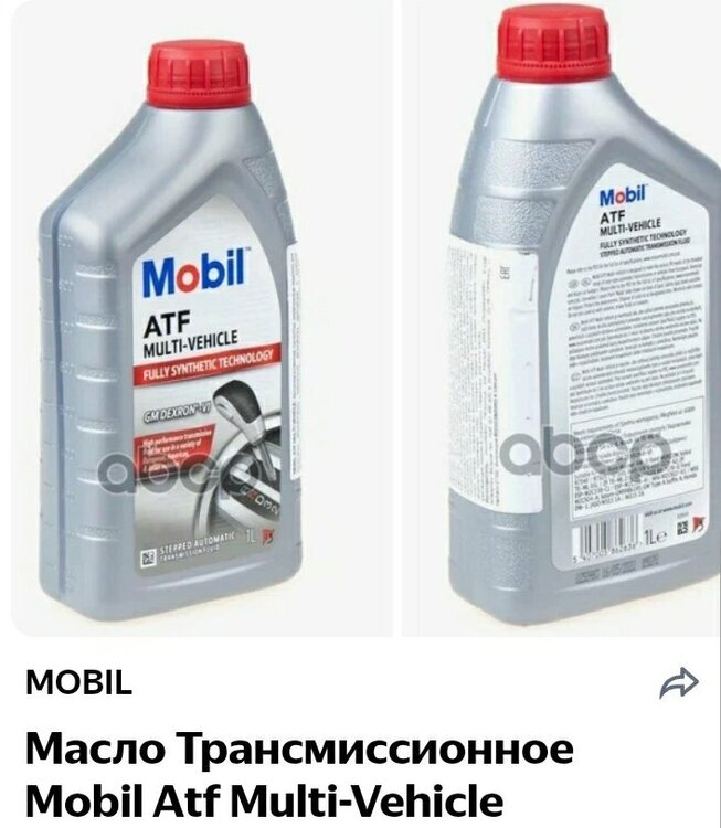

Ali_Baba Опубликовано 15 августа, 2024 Жалоба Опубликовано 15 августа, 2024 В 09.08.2024 в 11:59, Tofsla сказал: Кстати - я счас езжу на Multi-ATF Mobil - очень рекомендую. Вязкость 200, для нашей коробки изумительно. Показать Вы имели ввиду это масло?
Tofsla Опубликовано 17 сентября, 2024 Жалоба Опубликовано 17 сентября, 2024 В 09.08.2024 в 13:41, AlexPit сказал: как долго на нем? замена была я так полагаю полная? Сколько общий пробег? Была ли коробка в ремонте? Показать Замена была полная. 8 тысяч пробег на нем на сегодня. Общий 218 тысяч. Коробка в ремонте не была.
Tofsla Опубликовано 17 сентября, 2024 Жалоба Опубликовано 17 сентября, 2024 В 13.08.2024 в 03:50, Ali_Baba сказал: Почему вы выбрали это масло, а не Mobil ATF 3309? Показать Это мульти я беру в проверенном источнике. у бывших официалов мобила. Они его тащат параллельным импортом. 3309 они почему-то не могут притащить. Поэтому лучше честный мультик. чем непонятное 3309
