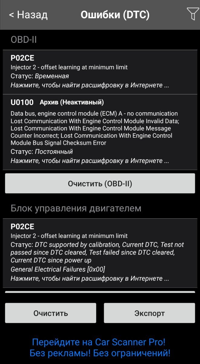

Klf Опубликовано 10 часов назад Жалоба Опубликовано 10 часов назад (изменено) Прокатился за город 50км Загорелась машинка с ключом Р02СЕ Толи перепрописать надо, толи почистить. Изменено 10 часов назад пользователем Klf
bolex Опубликовано 10 часов назад Жалоба Опубликовано 10 часов назад 6 минут назад, Klf сказал: Толи перепрописать надо, толи почистить. Заправку смени на пробу.
bolex Опубликовано 10 часов назад Жалоба Опубликовано 10 часов назад 12 минут назад, Klf сказал: Как это не даст? Много чего даёт. На всех Опелях да, но не на Антаре.
Klf Опубликовано 10 часов назад Жалоба Опубликовано 10 часов назад (изменено) 8 минут назад, bolex сказал: Заправку смени на пробу. То же верно... Ещё бы впуск проверить. Немного поддымливает чернотой. Изменено 10 часов назад пользователем Klf

Klf Опубликовано 9 часов назад Жалоба Опубликовано 9 часов назад (изменено) 50 минут назад, bolex сказал: В КарСканнере же есть эти датчики, выведи на экран и смотри сколько хочешь. Не увидел, может быстро пролистал… или не та конфигурация протокола при подключении… Изменено 8 часов назад пользователем Klf
Klf Опубликовано 6 часов назад Жалоба Опубликовано 6 часов назад Да, вытащил. Что-то балансировка по 4му вывалилась.
