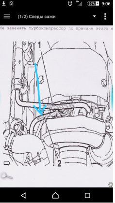

Серго Опубликовано 7 ноября, 2016 Жалоба Поделиться Опубликовано 7 ноября, 2016 Геннадий, говоришь значок потери мощности. Сложно судить по твоему случаю, но проверь свободно ли перемещается привод заслонок турбины. На эту тему был бюллетень. Увидишь шток, флажок с осью, которая входит в ТК.Были случаи ось заедало сажей, привод подклинивал и тут-же чек потеря мощности. Проверить несложно, палочкой деревянной нажать вниз. Ход должен быть свободным.На всякий случай. Работы на пять минут. Ссылка на комментарий

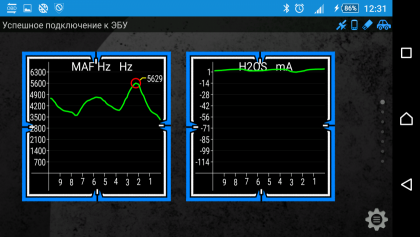

Серго Опубликовано 10 ноября, 2016 Жалоба Поделиться Опубликовано 10 ноября, 2016 Геннадий, в Торке настрой прибор MAF. Посмотри, как будет меняться АЧХ при резком сбросе газа. Ссылка на комментарий

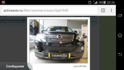

zeratul896 Опубликовано 10 ноября, 2016 Жалоба Поделиться Опубликовано 10 ноября, 2016 . На зиму ставлю намордник ( сам изготовил) фото позже. небольшой отход от темы: из чего сделали? Ссылка на комментарий

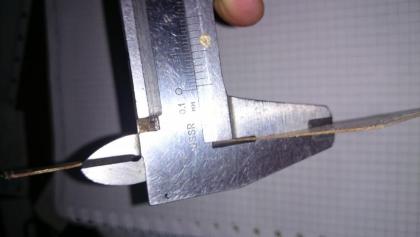

Серго Опубликовано 10 ноября, 2016 Жалоба Поделиться Опубликовано 10 ноября, 2016 (изменено) . На зиму ставлю намордник ( сам изготовил) фото позже. небольшой отход от темы: из чего сделали?Близилась зима прошлого года. Озадачился установкой накладки на решетку радиатора. Вот, что нашёл в нете, но узнав цену, решил изготовить сам. Как говорится, сделал из того, что было.Текстолит 0,7мм, п- образная резина, куплена на авторынке, покрыта двумя слоями чёрного грунта. Крепление, подобрал 4 колпачка. Для того, чтобы накладка не терла пластик решётки радиатора, от центра наклеил две вертикальные полоски шириной 5мм от уплотнителя для окон. Изменено 10 ноября, 2016 пользователем Серго Ссылка на комментарий

Gennady 09 Опубликовано 10 ноября, 2016 Жалоба Поделиться Опубликовано 10 ноября, 2016 (изменено) Геннадий, в Торке настрой прибор MAF.Посмотри, как будет меняться АЧХ при резком сбросе газа.Настроил,график схожий с твоим.После сброса газа,кривая идет вниз. Геннадий, говоришь значок потери мощности.Сложно судить по твоему случаю, но проверь свободно ли перемещается привод заслонок турбины. На эту тему был бюллетень. Увидишь шток, флажок с осью, которая входит в ТК.Были случаи ось заедало сажей, привод подклинивал и тут-же чек потеря мощности.Проверить несложно, палочкой деревянной нажать вниз. Ход должен быть свободным.На всякий случай. Работы на пять минут.Ткни носом,с какой стороны ентот флажок смотреть ? Изменено 10 ноября, 2016 пользователем Gennady 09 Ссылка на комментарий

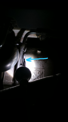

VISir Опубликовано 10 ноября, 2016 Жалоба Поделиться Опубликовано 10 ноября, 2016 Ткни носом,с какой стороны ентот флажок смотреть ? +1 Ссылка на комментарий
Серго Опубликовано 11 ноября, 2016 Жалоба Поделиться Опубликовано 11 ноября, 2016 (изменено) Открываем капот,берём фонарик и светим в промежуток, как показано на рисунке стрелкой. Видим там шток, флажок ( рычажок с выемкой) с осью привода заслонок. Если руки правильные можно отвертку с плоским наконечником установить в выемку на рычажке и надавить. Бояться, что сломаете не надо. Привод вакуумный ломаться там нечему. При нажатии почувствуете усилие пружины, ход должен быть свободным без заданий. Всё делать без резких движений, плавно и аккуратно. Могу фото сделать, если непонятно. Указание стрелки на выемку,отчётливо видно. Изменено 11 ноября, 2016 пользователем Серго 1 Ссылка на комментарий
Gennady 09 Опубликовано 11 ноября, 2016 Жалоба Поделиться Опубликовано 11 ноября, 2016 Пошевелил.Движется достаточно туго ,но без рывков и заеданий,немного поскрипывая. Ссылка на комментарий
Серго Опубликовано 11 ноября, 2016 Жалоба Поделиться Опубликовано 11 ноября, 2016 Геннадий, туго это, как?Продавливаешь до упора, назад шток возвращается быстро. Если нет, то шприц с керосином или вд40 и поработать. Только без фанатизма. Ссылка на комментарий
Gennady 09 Опубликовано 11 ноября, 2016 Жалоба Поделиться Опубликовано 11 ноября, 2016 Геннадий, туго это, как?Продавливаешь до упора, назад шток возвращается быстро. Если нет, то шприц с керосином или вд40 и поработать. Только без фанатизма Сергей приветствую. Я думаю приодолевая силу пружины,она же и поскрипывает.Возвращается без проблем,сразу за отверткой. Ссылка на комментарий

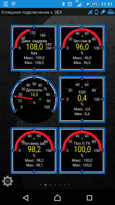

Gennady 09 Опубликовано 11 ноября, 2016 Жалоба Поделиться Опубликовано 11 ноября, 2016 (изменено) Сергей,нужна ещё помошь.Можешь глянуть показания по некоторым из этих пидов(если загружены) на разных режимах,особенно интересуют показания клапанов и заслонок при сбросе газа и торможении двигателем под горочку?Понимаю что это не совсем просто и требует времени,но был бы очень признателен. PID=22328A Желаемое давление наддува, кПаформула: (A*256 + B)/100PID=221543 Датчик положения направляющих лопаток турбокомпрессора, %формула: (A/255)*100PID=221540 Запрошенное положение направляющих лопаток турбокомпрессора, %формула: (A/255)*100PID=222041 Электромагнитный клапан положения направляющих лопаток турбокомпрессора, команда, %формула:(A/255)*100PID=2212B1 Поток воздуха на впуске, положение клапана %формула:(A*256 +B)/51.92PID=2220DD Расход воздуха на впуске, датчик положения клапана Вформула: A/51PID=2232A9 Расход воздуха на впуске, мотор клапана команда %формула: APID=22327D Клапан управления впускного трубопровода, команда %формула: (A/255)*100PID=22327C Заслонка впускного трубопровода, датчик положения клапана управления, Вформула: A/51PID=220033 Барометрическое давление, кПаформула: APID=223298 Датчик воздушного давления нагрузки, кПаформула: (A*256 + B)/100 Может сравнение,что-то прояснит по клапанам турбины? Изменено 11 ноября, 2016 пользователем Gennady 09 Ссылка на комментарий
Серго Опубликовано 12 ноября, 2016 Жалоба Поделиться Опубликовано 12 ноября, 2016 Геннадий, посмотреть показания приборов, проблему не составит. Вопрос в другом, изменения происходят очень быстро и сделать скриншот просто не успею. Руль то не бросишь. А в районе, где живёшь , может есть кто на Антаре. В двоем самое оно. Ссылка на комментарий

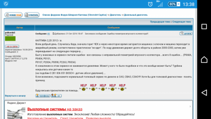

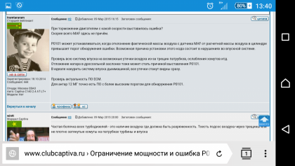

Серго Опубликовано 13 ноября, 2016 Жалоба Поделиться Опубликовано 13 ноября, 2016 Привет Геннадий. Почитай Каптива форум, есть кое что по твоей проблеме. Тебе когда сажевый удалили, проверь воздушные патрубки на предмет повреждений. Ссылка на комментарий

Gennady 09 Опубликовано 17 ноября, 2016 Жалоба Поделиться Опубликовано 17 ноября, 2016 (изменено) Показания Throtte меняется от 16,9 до 16,5 и всё.R THR - висит на 99,6 %Датчик клапана заслонки на впуске (22327с) весь день висел на 0,2 и лишь вечером начал показывать 4,2. Заслонки все закоксовались что ли :unknw: ? Но как тогда вообще машина едет и нормально работает. Изменено 17 ноября, 2016 пользователем Gennady 09 Ссылка на комментарий
Серго Опубликовано 17 ноября, 2016 Жалоба Поделиться Опубликовано 17 ноября, 2016 (изменено) Привет Геннадий. Ошибки то есть при этом? Не забывай, за бортом минус. Зимой алгоритм немного другой. Название приборов дай на русском. Читающим понятнее будет о чём речь. Изменено 17 ноября, 2016 пользователем Серго Ссылка на комментарий
