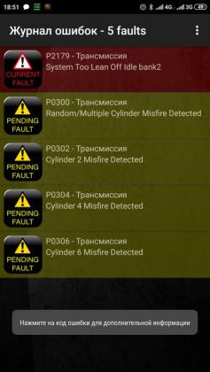

V333 Опубликовано 15 июля, 2019 Жалоба Поделиться Опубликовано 15 июля, 2019 (изменено) Появились вот такие ошибкиАвто прошита под евро 2 Почистил дмрв расход по компьютеру не падает меньше 23Машина немного поддерживается свечи новые(проехал 10т.ки) Изменено 15 июля, 2019 пользователем V333 Ссылка на комментарий

Tofsla Опубликовано 2 сентября, 2019 Жалоба Поделиться Опубликовано 2 сентября, 2019 Ну философски - пропуски зажигания по всем трем цилиндрам. по второй голове все ок. Свечи и катушки выйти из строя на трех цилиндрах одновременно маловероятно вышли из строя. форсунки тоже. клапана? тоже. Подсос на одну голову под впусным коллектором - коллектор не снимали для замены свечей? Ссылка на комментарий
V333 Опубликовано 2 сентября, 2019 Жалоба Поделиться Опубликовано 2 сентября, 2019 (изменено) Свечи новые и т.д Коллектор снимал когда меняли заслонку в нём хотя можно было и не снимать.Но он вроде нормально стоит и затянут .Свечи меняли не снимая коллектор. Причем заметил начинает троить заглушил на несколько секунд потом завел поехал все четко и через пару километров опять троитьНачинает Изменено 2 сентября, 2019 пользователем V333 Ссылка на комментарий

V333 Опубликовано 2 сентября, 2019 Жалоба Поделиться Опубликовано 2 сентября, 2019 (изменено) Подсос достаточно легко определить с помощью того же карбклинераСейчас позвонили подсоса нет нигдеЯ что то не пойму где находится вторая банка катализатора ? Эта та которая сзади ?Диагност говорит вторая банка которая стоит спереди и типа не тот кислородный датчик заменили Изменено 2 сентября, 2019 пользователем V333 Ссылка на комментарий
Tofsla Опубликовано 3 сентября, 2019 Жалоба Поделиться Опубликовано 3 сентября, 2019 цилиндры нумеруются по очереди. 1-3-5 - это задняя голова по ходу движения 2-4-6 - передняя голова по ходу движения. Если считаете что есть проблема с лямбдой - меняйте по очереди верхние а потом нижние лямбды местами и смотрите за проявлением ошибок :)вторая банка стоит спереди, очень удобна для снятия, страдает и осыпается в случае любого удара.старую лямбду не выкинули надеюсь? если вы поменяли верхнюю сзади - меняйте верхнюю спереди на ту что сняли Ссылка на комментарий
V333 Опубликовано 3 сентября, 2019 Жалоба Поделиться Опубликовано 3 сентября, 2019 цилиндры нумеруются по очереди. 1-3-5 - это задняя голова по ходу движения 2-4-6 - передняя голова по ходу движения. Если считаете что есть проблема с лямбдой - меняйте по очереди верхние а потом нижние лямбды местами и смотрите за проявлением ошибок :) вторая банка стоит спереди, очень удобна для снятия, страдает и осыпается в случае любого удара. старую лямбду не выкинули надеюсь? если вы поменяли верхнюю сзади - меняйте верхнюю спереди на ту что снялиДа что то немного ввели в заблуждение по поводу нахождения банок .Вообщем на задней банке поменял лямбду (когда снимали раздатку) старую лямбду выкинули она пострадала при снятии.Сегодня заказал ещё одну поменяю на переднем катализаторе. По результатам отпишусь.Нижние лямбды отключены (прошита под евро 2) Ссылка на комментарий
