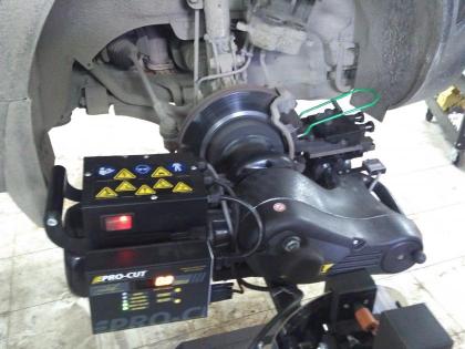

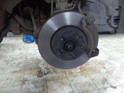

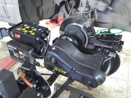

NERSKY Опубликовано 17 марта, 2017 Жалоба Поделиться Опубликовано 17 марта, 2017 хочешь верь, хочешь нет. https://www.drive2.ru/l/77234можно и поверить... У меня то повело новые диски с керамическими колодками. Правда непонятно в чем причина: то ли колодки виноваты-перегревают, то ди диски гумно... Вот думаю поэкспериментировать. Заказал новые колодки Йес-Ку и хочу проточить диски ТРВ... Если опять поведет, то значит диски фигня китайская... И попробую поставить уже дырявенькие Циммеры)... Правда в статейке присутствует фраза: поставил Фриксу- она мягкая и проблем не знаю... Давно ли Фрикса S стала мягкой. То же аля спортивный вариант- жесткие колодки... Ссылка на комментарий

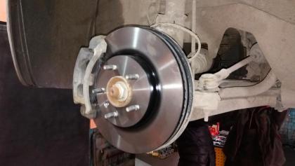

Vlad008 Опубликовано 19 марта, 2017 Жалоба Поделиться Опубликовано 19 марта, 2017 Сегодня поставил диски и колодки на перед и зад от SANGSIN BRAKE, родственник является оф.представителем их в России, щедро подарил такой комплект. Никак не реклама, самому интересно как будут работать в паре, отпишусь чуть позже как поезжу и притрутся. Ссылка на комментарий

Vlad008 Опубликовано 21 марта, 2017 Жалоба Поделиться Опубликовано 21 марта, 2017 Ух, даже чуть дороже чем TRW они получаются...ТРВ похоже стал Китай голимый... или подделок многоСангсин еще вроде пока Корея... или не совсем голимый Китай))) Корея! Мой родственник постоянно к ним ездит, если только они уже в Китае стали заказывать )))Колодки и диски притерлись, норм, мне нравится. Ссылка на комментарий

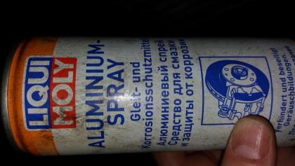

Serdginio Опубликовано 21 марта, 2017 Жалоба Поделиться Опубликовано 21 марта, 2017 Направляющие суппорта может надо смазать правильной смазкой? Поперечные борозды почистить и противоскрипные площадки и торцы прилегания смазать...Если это мне, то все направляющие и тыльные стороны колодок самолично смазаны при замене. Смазка вот такая: http://liquimoly.ru/item/7585.html Ссылка на комментарий

kudan01 Опубликовано 21 марта, 2017 Жалоба Поделиться Опубликовано 21 марта, 2017 Направляющие суппорта может надо смазать правильной смазкой? Поперечные борозды почистить и противоскрипные площадки и торцы прилегания смазать...Если это мне, то все направляющие и тыльные стороны колодок самолично смазаны при замене. Смазка вот такая: http://liquimoly.ru/item/7585.htmlЭто говно не применимо в пальцах. От нее разбухают резинка на нижнем пальце и это приводит к клину. Здесь много разжевано, что правильное нужно мазатьhttp://www.oil-club.ru/forum/forum/27-tormoznaya-sistema-smazki-i-spetczhidkosti/ Ссылка на комментарий

Serdginio Опубликовано 22 марта, 2017 Жалоба Поделиться Опубликовано 22 марта, 2017 kudan01Так я про пальцы и не писал... Я писал про направляющие и тыльные стороны колодок. Пальцы еще не обслуживал. Планировал в этом году посмотреть их состояние и смазать при необходимости. В любом случае спасибо. Ссылка на комментарий
kudan01 Опубликовано 22 марта, 2017 Жалоба Поделиться Опубликовано 22 марта, 2017 (изменено) Ок. Старую смазку нужно из гильз скобы суппорта и самих пальцев убирать перед закладкой новой. Многие этого не делают. Изменено 22 марта, 2017 пользователем kudan01 Ссылка на комментарий
