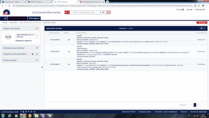

NERSKY Опубликовано 17 апреля, 2017 Жалоба Поделиться Опубликовано 17 апреля, 2017 Да, хорошо сделали. Визуально как новые.Да и тормозят как на новой машине. Я еще колодки поставил Йес-Ку... Теперь схватывают прям как когда то колодки АТЕ с новыми Циммерами- аж клюет носом) Ссылка на комментарий
kudan01 Опубликовано 17 апреля, 2017 Жалоба Поделиться Опубликовано 17 апреля, 2017 А вот это тема! Ссылка на комментарий
vlad230 Опубликовано 17 апреля, 2017 Жалоба Поделиться Опубликовано 17 апреля, 2017 А это что за колодки? Ссылка на комментарий
