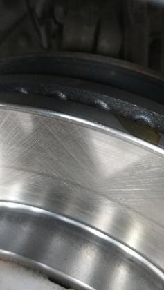

volodya123 Опубликовано 5 октября, 2017 Жалоба Поделиться Опубликовано 5 октября, 2017 думал-думал вообщем заказа диски циммеры и колодки Sangsin HP, коды запчастей в экзисте на картинке 1 Ссылка на комментарий
