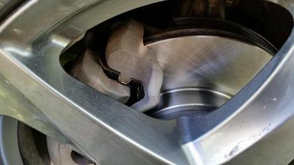

Root Опубликовано 19 января, 2018 Жалоба Опубликовано 19 января, 2018 Перед весит 17.5кг оба, зад 15кг оба. Позолота это просто цвет вроде как, определяется краской. У MTEC есть ещё черные и какие-то ещё. Не помню. Рабочая поверхность стирается после пары-тройки активных торможений. Колодки взял EBC Yellow Stuff. На Антару официально их нет, но подходят от "американцев" типа Chevy Equinox или GMC Terrain даже 2017 года.DP41797R - задDP41975R - передНо они дороговаты... Просто хотелось попробовать :) До этого пробовал Green Stuff - понравились. Решил жарануть :) Ах да, диски где-то как Zimmermann с перфорацией по цене: 18-20тыс. за все четыре диска.

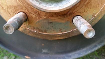

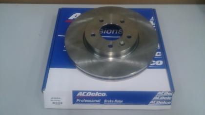

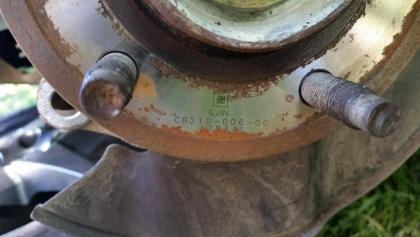

Евгений26 Опубликовано 19 января, 2018 Жалоба Опубликовано 19 января, 2018 А кто производитель стоковых дисков?Вот на форумах по Астрам и Моккам почитал, явно нет понимания, но встречается вскользь, что ACDELCO и есть сток.Но с Антарой то все не так просто.Хочу взять оригинал, но по человеческой стоимости. Не по той, что скрывается под артикулом в каталоге.
Root Опубликовано 19 января, 2018 Жалоба Опубликовано 19 января, 2018 Да вот х.з. мало того - поставщик может меняться. Вообще MANDO может быть.

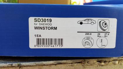

Aleksey43 Опубликовано 20 января, 2018 Жалоба Опубликовано 20 января, 2018 (изменено) День добрый!У меня спереди стоит комплект Сангсин.Диски sd3019 и колодки sp1204.Тормозят нормально, информативность педали тормоза хорошая. За свою цену - отлично. Меня полностью устраивают. Изменено 20 января, 2018 пользователем Aleksey43

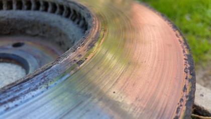

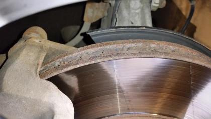

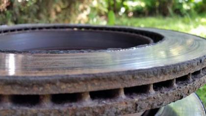

Евгений26 Опубликовано 20 января, 2018 Жалоба Опубликовано 20 января, 2018 Пробег 80.Диски изношены по 2 мм с каждой стороны.Отшибать шуршащую ржавчину надоело.Вот и хочу поменять.Хотя до 100 тысяч они точно протянут.

Евгений26 Опубликовано 20 января, 2018 Жалоба Опубликовано 20 января, 2018 Нету в Автодоке таких.Зато есть Bosch и Brembo.Оба Кытай...Ладно, будем брать SangSinКстати, 29 мм толщина диска и 27,4 это предел толщины по износу.
