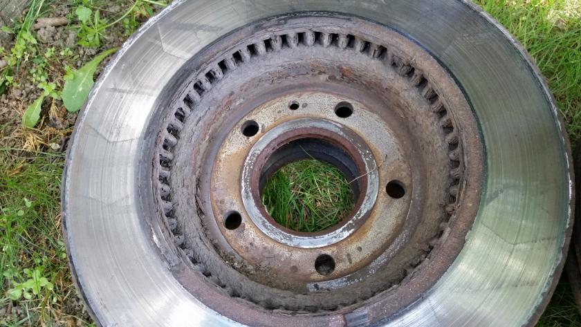

Евгений26 Опубликовано 26 мая, 2018 Жалоба Поделиться Опубликовано 26 мая, 2018 Этот полный комплект мне сделали за 9850.Дешевле Экзистов и прочих...Брал их по совету форумчанина - тормозит лучше оригинала.Фото передних сейчас на пробеге 85 тысяч. Не тормозит толком.Отбивал окалину уже три раза.Внутри не отбить. Почти все отверсия заросли. Ссылка на комментарий

Евгений26 Опубликовано 27 мая, 2018 Жалоба Поделиться Опубликовано 27 мая, 2018 Знаю. Грех. Но не удержался, ручки чесались, детский задор еще присутствует...Поменял.Фото старых.Номера ступиц перед.Номер задних ступиц.Вид на ручной тормоз.Ну и вид с новым передним диском.Передние направляющие в смазке и не болтаются.А вот задние... их нужно менять.Но я не понял, зачем направляющие разные?В самой верхней части они с желтым покрытием и треугольными лысками.В нижней части без покрытия и полностью круглые.И обе меняются местами. Но вот зачем они разные то?Ну и результат. Пока долком не притерлось и не обгорело, но уже сейчас вернулось давно потерянное замедление. Ссылка на комментарий
