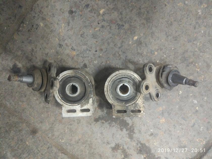

kudan01 Опубликовано 27 декабря, 2019 Жалоба Поделиться Опубликовано 27 декабря, 2019 дружище, почему поставил шаровые феннокс, котгда как оригинальная шаровая с артикулом по daweoo стоит 12$.https://www.antara-club.ru/index.php/topic/1468-zamena-sharovykh-opor/?p=291789 Ссылка на комментарий
Candro Опубликовано 27 декабря, 2019 Жалоба Поделиться Опубликовано 27 декабря, 2019 Фенокс стоит 7 баксов. Очень много трат в конце года. Решил сэкономить. Ссылка на комментарий

Евгений26 Опубликовано 27 декабря, 2019 Жалоба Поделиться Опубликовано 27 декабря, 2019 Candro, именно такой набор у меня.Проехал более 30 тысяч.Износ меньше родных дисков и колодок.Первые две тысячи после замены комплект никак не хотел (не умел) тормозить, но потом огонь!Только шаровые у меея родные, 107 тысяч пробег. Ссылка на комментарий
Candro Опубликовано 28 декабря, 2019 Жалоба Поделиться Опубликовано 28 декабря, 2019 Прокатился на новых дисках и перебранной передней подвеской. Машину не узнать, как новая. Тормозить сразу стали информативнее на порядок. Руль стал как влитой, шаровые были убиты напрочь. Ссылка на комментарий
kudan01 Опубликовано 28 декабря, 2019 Жалоба Поделиться Опубликовано 28 декабря, 2019 Представляешь, как ты себя мучил до этого. Ссылка на комментарий
Candro Опубликовано 28 декабря, 2019 Жалоба Поделиться Опубликовано 28 декабря, 2019 Теперь представляю. Машина едет упруго, собрано, лялька одним словом. Тормозит как формула 1. Ссылка на комментарий
